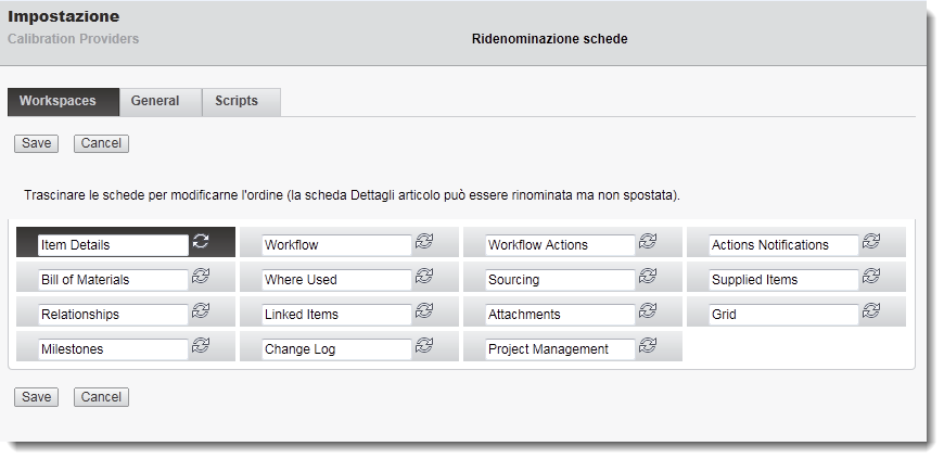

È possibile personalizzare il nome e il tipo di ordinamento delle schede delle aree di lavoro di Fusion Manage per soddisfare specifiche esigenze aziendali.
Come personalizzare le schede in un'area di lavoro:
  1. Nel menu Amministrazione, fare clic su Gestione aree di lavoro.
  2. Nella pagina Gestione aree di lavoro, espandere il gruppo dell'area di lavoro.
  3. Fare clic su Nomi schede.
Customize tabs in a workspace
Come modificare un nome scheda:
Come ripristinare il nome di default della scheda:
Come modificare l'ordine della scheda:
Come salvare le modifiche:
