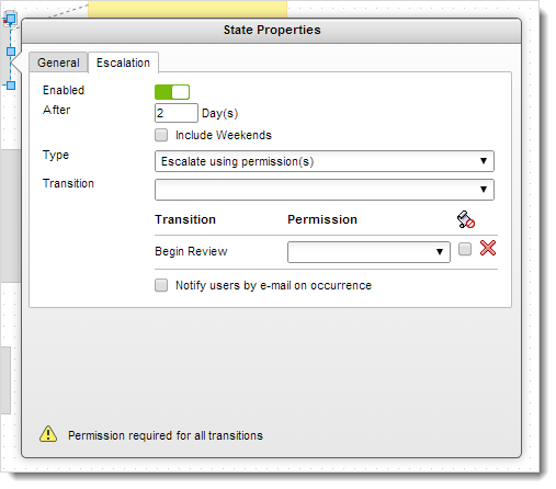

    • Riassegnazione tramite le autorizzazioni:
      • Nell'elenco a discesa Tipo, selezionare Riassegnazione tramite le autorizzazioni.
      • Quando viene visualizzato l'elenco a discesa Transizione, selezionare la transizione da riassegnare.
      • Quando viene visualizzata la tabella delle transizioni, immettere un nome per l'autorizzazione del flusso di lavoro da utilizzare OPPURE selezionare un'autorizzazione esistente.
      • Per disabilitare qualsiasi script di condizioni preliminari applicato alla transizione, fare clic sulla casella di controllo Ignora script condizioni preliminari.
      • Per riassegnare un'altra transizione, ripetere la procedura descritta in precedenza.
      • Per avvisare i proprietari degli articoli quando si verificano delle riassegnazioni, fare clic sulla casella di controllo Avvisa gli utenti tramite e-mail all'occorrenza.
        Importante Se si sta creando una nuova autorizzazione del flusso di lavoro, è necessario impostare l'autorizzazione mediante Utenti, Gruppi e Ruoli, come si farebbe con qualunque altra autorizzazione del flusso di lavoro.

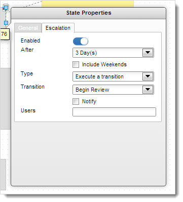

    • Riassegnare una transizione:
      • Nell'elenco a discesa Tipo, selezionare Esegui una transizione.
      • Quando viene visualizzato l'elenco a discesa Transizione, selezionare l'azione del flusso di lavoro che si desidera eseguire.
        State properties, escelate with permissions
      • Per avvisare i proprietari degli articoli quando si verifica la transizione, fare clic sulla casella di controllo Avvisa gli utenti tramite e-mail all'occorrenza.

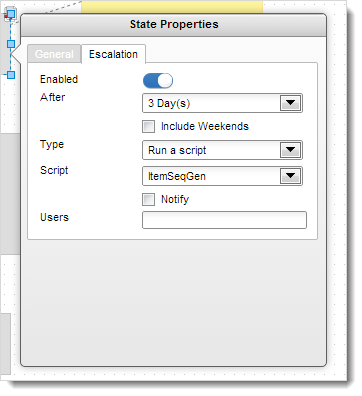

    • Eseguire uno script:
      • Nell'elenco a discesa Tipo, selezionare Esegui uno script.
      • Quando viene visualizzato l'elenco a discesa Script, selezionare lo script da eseguire.
      • Per avvisare i proprietari degli articoli quando viene eseguito lo script, fare clic sulla casella di controllo Avvisa gli utenti tramite e-mail all'occorrenza.
