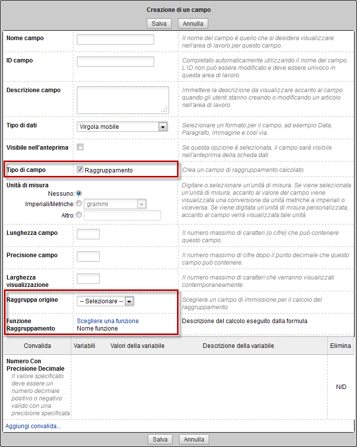

    Viene visualizzata la finestra di dialogo Creazione di un campo.
    Creating a roll-up field
  4. Immettere un nome per il campo. Questo è il valore che visualizzerà il calcolo del raggruppamento (ad esempio, Peso totale).
  5. Scegliere un'opzione dal campo Tipo di dati. Il campo di raggruppamento deve utilizzare lo stesso tipo di dati del campo di origine.
    Nota: È possibile raggruppare un campo intero in un campo a virgola mobile.
  6. Selezionare la casella di controllo Raggruppamento.
  7. Impostare l'unità di misura, la lunghezza e la precisione del campo e la larghezza di visualizzazione.
  8. In Origine raggruppamento, scegliere il campo della distinta componenti o dei dettagli dell'articolo contenente i dati da raggruppare (ad esempio, Peso).

  9. Selezionare Scegliere una funzione, quindi selezionare una funzione. Le funzioni disponibili variano in base al tipo di dati:
