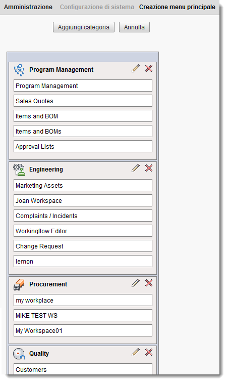

Utilizzare Creazione menu principale per creare e organizzare le aree di lavoro del sito di Fusion Manage in categorie nel modo in cui dovranno essere visualizzate nel menu principale.
Per accedere a Creazione menu principale, aprire il menu di navigazione principale e passare ad Amministrazione > Configurazioni di sistema > Creazione menu principale.

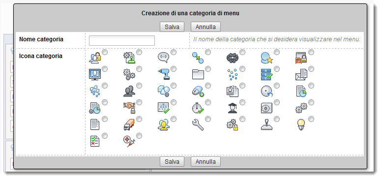

Aggiunta di una categoria
  1. Nella pagina Creazione menu principale, fare clic su Aggiungi categoria.
    Viene visualizzata la finestra di dialogo Creazione di una categoria di menu.
    Create a menu category
  2. Immettere un nome nel campo Nome categoria.
  3. Selezionare un'opzione in Icona categoria.
  4. Fare clic su Salva.
La nuova categoria viene aggiunta nella parte inferiore del menu.
Organizzazione delle voci di menu

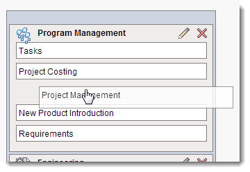

Trascinare e rilasciare le categorie per riposizionarle nel menu, aggiungere aree di lavoro ad una categoria e riordinare le aree di lavoro all'interno di una categoria.
Drag and drop to reposition categories
Nota: Le nuove aree di lavoro vengono visualizzate nella parte inferiore della pagina Creazione menu principale. Non è necessario aggiungere un'area di lavoro ad una categoria; è possibile posizionarla come elemento di primo livello.
Se un'area di lavoro non viene visualizzata nella finestra Creazione menu principale, significa che l'utente non dispone dell'autorizzazione necessaria per visualizzarla. Per informazioni sulla configurazione delle autorizzazioni, vedere Sicurezza.
