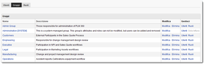

Gruppi di viste
- Nel menu Amministrazione, fare clic su Ruoli gruppi di utenti.
- Nella pagina Ruoli gruppi di utenti, fare clic sulla scheda Gruppi.

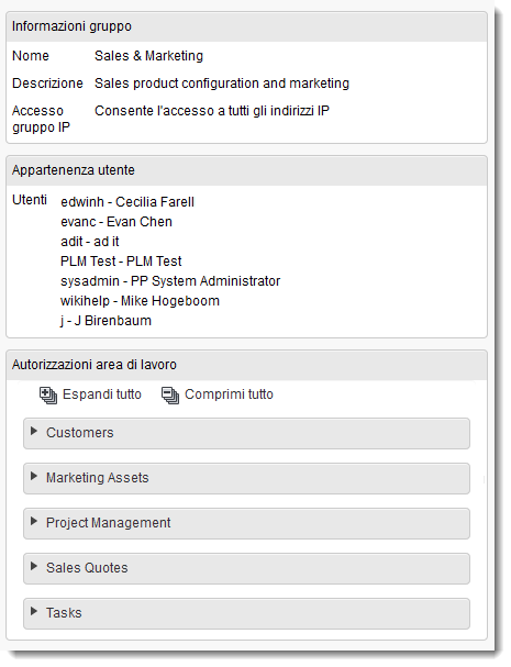

Visualizzare i dettagli, gli utenti e le autorizzazioni di un gruppo:
- Nella finestra di dialogo Gruppi, fare clic sul Nome del gruppo.

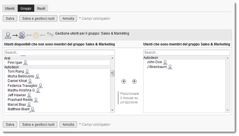

Aggiunta di utenti a un gruppo
Nella tabella Gruppi, fare clic sul collegamento Utenti del gruppo.
Nella pagina Gestione degli utenti per gruppo, selezionare gli utenti nella casella di riepilogo a sinistra e aggiungerli alla casella di riepilogo a destra.
Fare clic su Salva. Per salvare e aggiungere ruoli al gruppo, fare clic su Salva e gestisci ruoli e andare al passaggio 2 nella sezione successiva.
Come aggiungere più di un utente alla volta:
- Premere CTRL e fare clic sugli utenti che si desidera aggiungere, quindi fare clic sul pulsante freccia a destra.
Come rimuovere un utente da un gruppo:
- Nella casella di riepilogo a destra, fare doppio clic sull'utente O selezionare l'utente e fare clic sul pulsante freccia a sinistra.

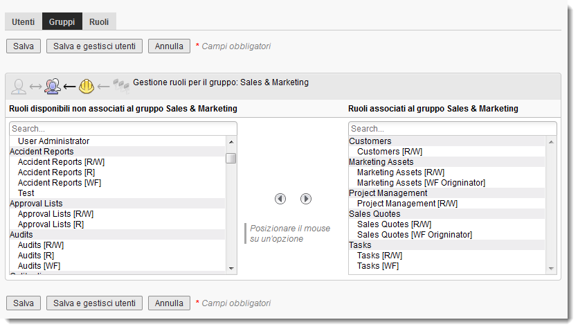

Aggiunta di ruoli a un gruppo
Nella finestra di dialogo Gruppi, fare clic sul collegamento Ruoli del gruppo.
Nella pagina Gestione dei ruoli per gruppo, selezionare i ruoli nella casella di riepilogo a sinistra e aggiungerli alla casella di riepilogo a destra.
Fare clic su Salva.
Come aggiungere più di un ruolo alla volta:
- Fare clic tenendo premuto il tasto CTRL sui ruoli che si desidera aggiungere, quindi fare clic sul pulsante freccia a destra.
- Nella casella di riepilogo a destra, fare doppio clic sul ruolo O selezionare il ruolo e fare clic sul pulsante freccia a sinistra.

Modifica di gruppi
Modificare i dettagli di un gruppo:
- Nella colonna Modifica della tabella Gruppi, fare clic sul collegamento Modifica del gruppo.
- Nella pagina Dettagli gruppo, modificare i dettagli e fare clic su Salva.
