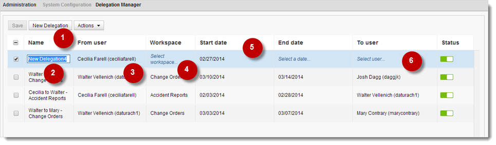

Aggiunta di una delega
delegation manager
  1. Fare clic su Nuova delega. Nella parte superiore della tabella delle deleghe viene aggiunta una nuova riga.
  2. Immettere un nome per la delega.
  3. Nell'elenco a discesa Da utente, selezionare il nome dell'utente di cui delegare il lavoro.
    Nota Per default è selezionato il nome dell'utente corrente.
  4. Nell'elenco a discesa Area di lavoro, selezionare l'area di lavoro per cui si delega il lavoro.
    Nota Le selezioni vengono filtrate in base all'utente selezionato nel campo Da utente.
  5. Utilizzare i selettori del calendario per selezionare la data di inizio e la data di fine del periodo durante il quale si desidera che sia attiva la delega.
  6. Nell'elenco a discesa A utente, selezionare il nome dell'utente a cui viene delegato il lavoro.
    Nota È possibile selezionare solo utenti validi. Se il lavoro specificato non può essere delegato ad alcun utente, l'elenco a discesa è vuoto.
