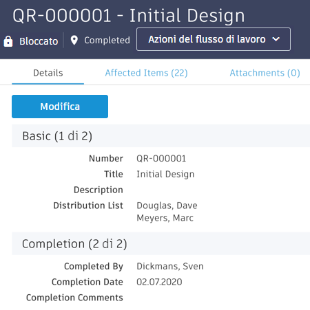

Una volta completato questo processo, i dettagli del completamento verranno acquisiti nella pagina dei dettagli del processo, inclusi il nome dell'approvatore, la data di approvazione e i commenti che potrebbero essere stati inseriti durante l'approvazione:
Details tab

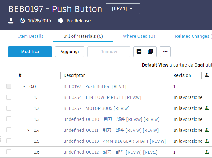

Tutti gli articoli saranno ora disponibili in una nuova versione e bloccati. Gli utenti che dispongono dell'autorizzazione specifica possono comunque accedere alla versione di lavoro della progettazione per continuare ad eseguire le modifiche:
Bill of Materials tab
