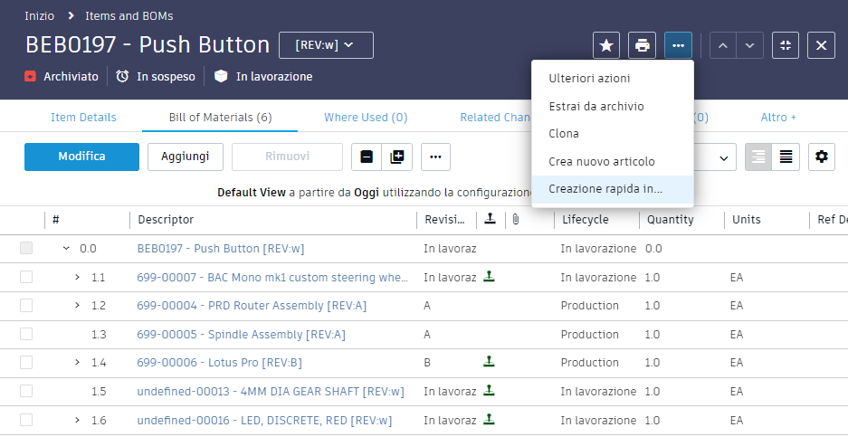

Dall'articolo da rilasciare, creare il nuovo rilascio rapido utilizzando il menu Azioni. Selezionare Creazione rapida in...
Actions menu

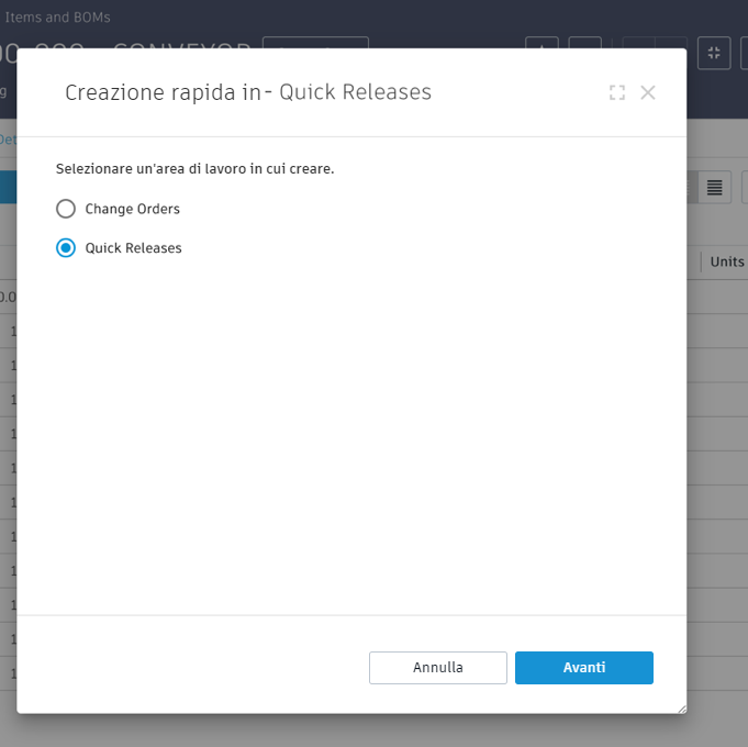

Poiché per eseguire il pre-rilascio è possibile utilizzare più processi, è necessario scegliere prima il processo corretto. Selezionare i rilasci rapidi:
Quick Create in Quick Releases dialog

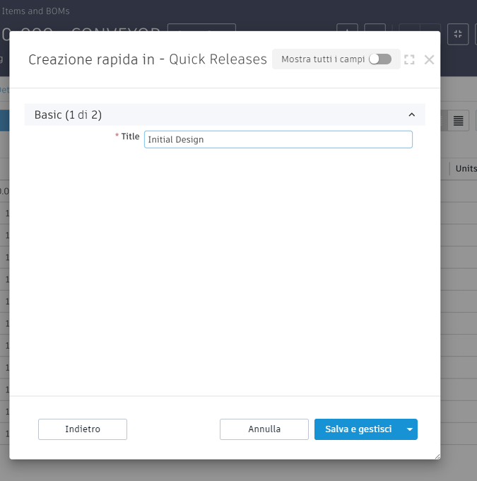

Fornire un titolo per il processo nella finestra di dialogo di creazione rapida:
Per inviare notifiche automatiche agli utenti definiti, fare clic sul pulsante di attivazione/disattivazione "Mostra tutti i campi" in alto. Verranno visualizzati tutti i dati del processo, incluso l'elenco di distribuzione. Selezionare qui gli utenti a cui inviare le notifiche.
Al termine, fare clic su Salva e gestisci.

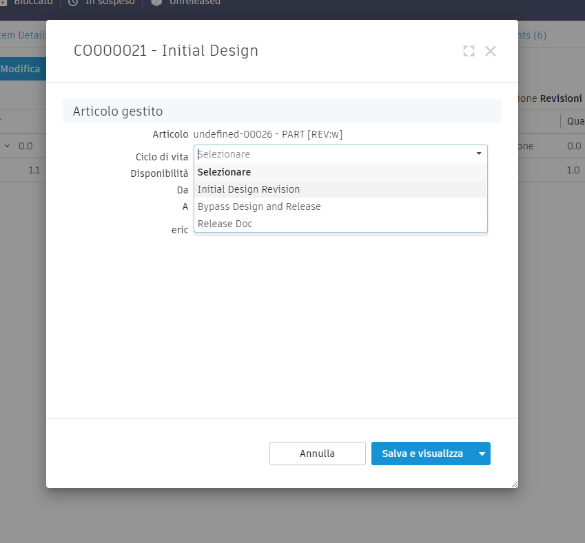

Nel passaggio successivo, selezionare l'unica voce disponibile come transizione del ciclo di vita: Revisione progettazione iniziale. Fare clic su Salva e visualizza.
Verrà visualizzato il nuovo processo di rilascio rapido.
