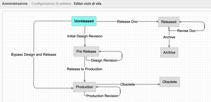

Aprire l'Editor ciclo di vita, disponibile in Configurazione di sistema nel menu Amministrazione:
Lifecycle Editor

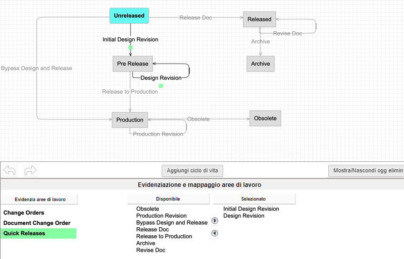

Nella parte inferiore dello schermo, selezionare l'area di lavoro Rilasci rapidi a sinistra. Successivamente, spostare tutte le transizioni allo stato Pre-rilascio dall'elenco Disponibile all'elenco Selezionato. In un ambiente standard, include le transizioni Revisione progettazione iniziale e Revisione progettazione:
Workspace Highlight and Mapping
