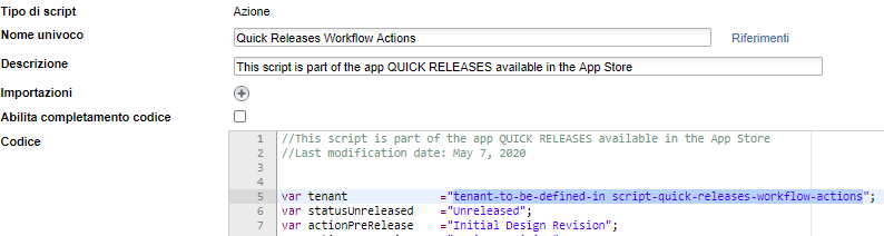

Utilizzando l'Editor script di Fusion Manage, apportare le seguenti modifiche nello script di azioni "Quick Releases Workflow Actions":
  1. Specificare il nome del tenant nella riga 5.
    Action Script
    Sostituire la stringa segnaposto con il nome del tenant senza il suffisso autodeskplm360.net.

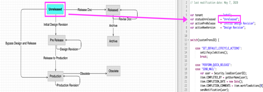

  2. Impostare lo stato del ciclo di vita standard.
    Verificare che la variabile nella riga 6 corrisponda al nome dello stato del ciclo di vita standard nell'Editor ciclo di vita. Se si utilizza una configurazione standard, il codice dovrebbe corrispondere già.
    Lifecycle status

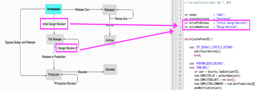

  3. Impostare le transizioni del ciclo di vita standard sullo stato Rilascio preliminare.
    Fornire i nomi delle transizioni nelle righe 7 e 8. Se si utilizza una configurazione standard, il codice dovrebbe corrispondere già.
    Lifecycle transitions
