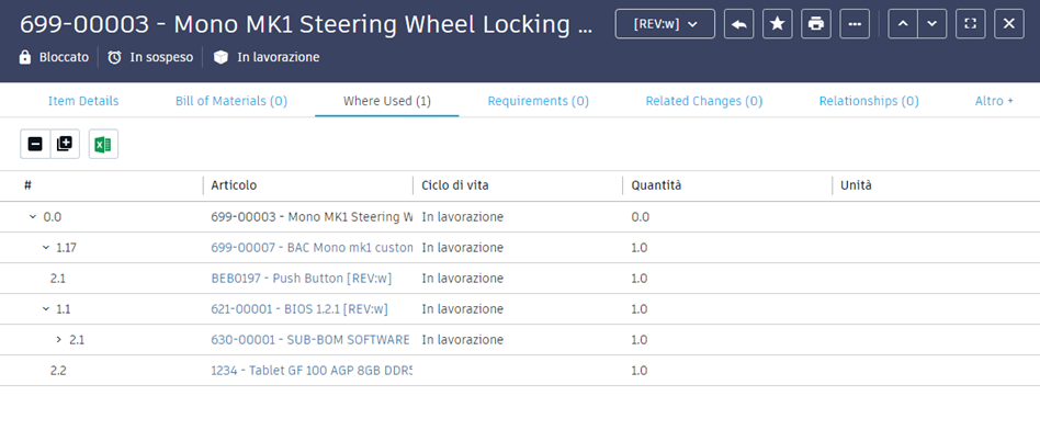

Visualizzazione della posizione di utilizzo di un articolo
  1. Fare clic sulla scheda Riferimenti.
    riferimenti
  2. Fare clic su expand e collapse per espandere e comprimere gli articoli dell'elenco.
    Suggerimento:
    Fare clic su Espandi tutto expand all e Comprimi tutto collapse all per espandere e comprimere tutti gli articoli dell'elenco.
  3. Per esportare l'elenco in Microsoft Excel, fare clic su Esporta come Excel excel export.
