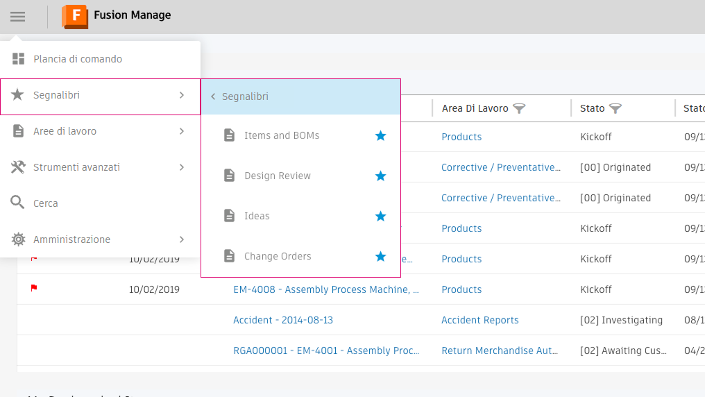

Applicazione di un segnalibro ad un'area di lavoro
Aggiungere segnalibri alle aree di lavoro utilizzate più spesso per accedervi rapidamente dal menu principale.
  1. Aprire il menu di navigazione principale.
  2. Fare clic su Aree di lavoro.
  3. Trovare l'area di lavoro a cui assegnare un segnalibro.
  4. Fare clic sull'icona Segnalibro bookmark accanto al nome dell'area di lavoro.
L'area di lavoro viene visualizzata nella sezione Segnalibri del menu di navigazione principale.
bookmarks menu
Rimozione di un segnalibro
  2. Fare clic su Segnalibri.
  3. Individuare l'area di lavoro da rimuovere.
L'area di lavoro viene rimossa e scompare dalla sezione Segnalibri.
Se tutte le aree di lavoro vengono rimosse dai segnalibri, la sezione Segnalibri scomparirà automaticamente dal menu principale.
