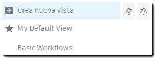

Crea nuova vista
Configurare il layout dell'area di lavoro da salvare.
Fare clic sul menu a discesa Area di lavoro, quindi scegliere Crea nuova vista.
Assegnare un nome alla vista e fare clic sul pulsante con il segno di spunta per salvare la nuova vista.
