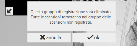

Per ignorare o eliminare/escludere in modo permanente una singola scansione complessa o una scansione nella parte superiore del gruppo verticale durante la registrazione manuale, si può notare l'assenza di una "X" per eliminare la scansione. È possibile scollegare il gruppo, inviando le scansioni al gruppo Non registrato, e quindi eliminare le scansioni. È inoltre possibile creare un nuovo gruppo dalle scansioni all'interno del gruppo Non registrato.

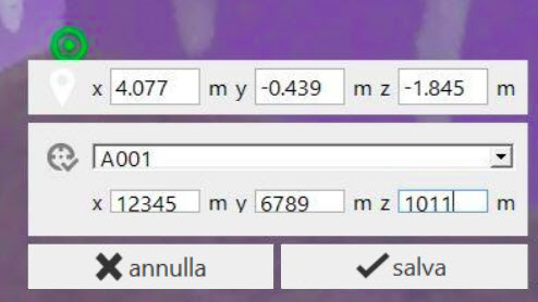

Come specificare un punto di rilievo:

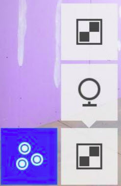

  1. Selezionare o verificare la modalità desiderata (punto singolo, destinazione scacchiera o destinazione sfera).
  2. Individuare il punto desiderato e farvi clic sopra. Viene posizionato un contrassegno nella scena in corrispondenza del punto su cui si è fatto clic (oppure al centro della destinazione per le destinazioni scacchiera o sfera). Per le modalità di destinazione, viene visualizzata un riquadro in cui l'utente dovrà immettere le informazioni relative al punto.
  3. In modalità a punto singolo, fare clic sull'icona "pin" sotto il contrassegno. Viene visualizzata un riquadro in cui immettere le informazioni relative al punto.
  4. Fare clic su "Crea punto di rilievo" per attivare le opzioni del punto di rilievo.
  5. Selezionare il nome del punto di rilievo dal riquadro a discesa oppure immettere un nuovo nome. Sono riportate di seguito le istruzioni sull'importazione di nomi e posizioni di punti noti.
  6. Confermare o immettere le coordinate finali per il punto nelle caselle inferiori. Nota: Le coordinate devono essere specificate in metri.
  7. Fare clic su "Salva" per impostare il punto.
  3. In modalità a punto singolo, fare clic sull'icona "pin" sotto il contrassegno. Verrà visualizzata una casella in cui
  4. è possibile immettere le informazioni relative al punto.
  5. Fare clic su "Crea punto di rilievo" per attivare le opzioni del punto di rilievo.
  6. Selezionare il nome del punto di rilievo dal riquadro a discesa oppure immettere un nuovo nome. Vedere di seguito
  7. per le istruzioni sull'importazione di nomi e posizioni di punti noti.
  8. Confermare o immettere le coordinate finali per il punto nelle caselle inferiori.
  9. Fare clic su "Salva" per impostare il punto.
