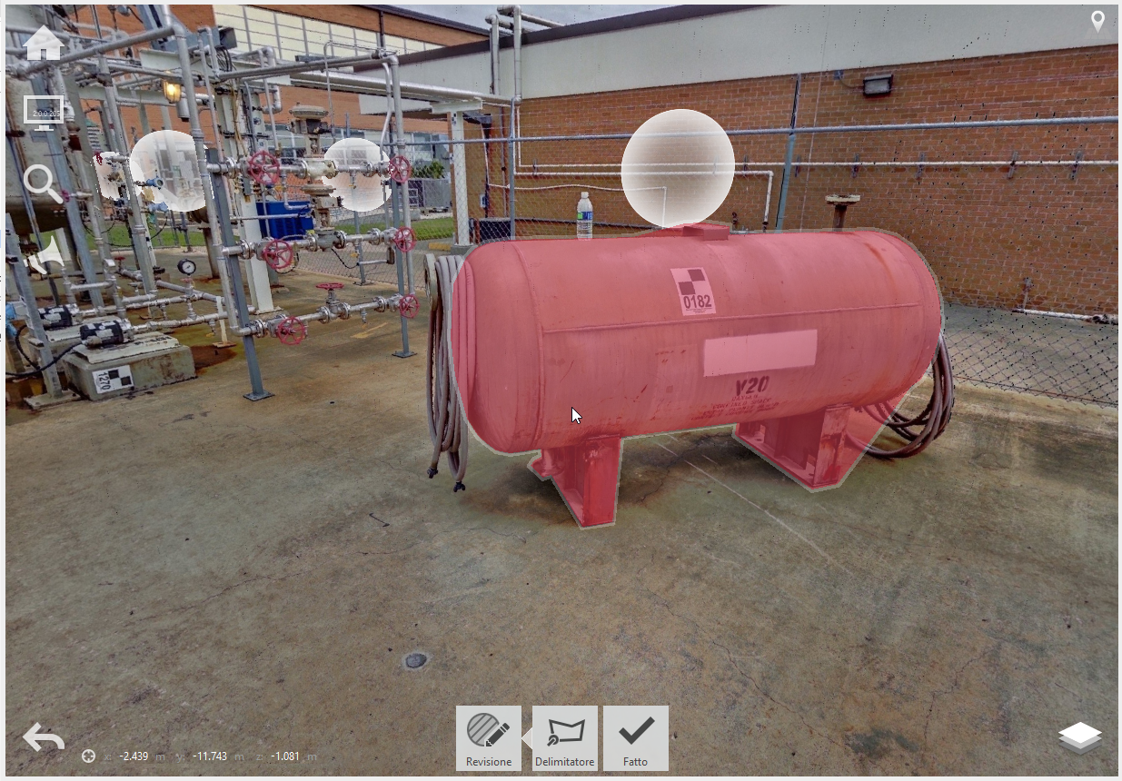

L'evidenziazione delle regioni selezionate in RealView è ora disponibile mediante lo strumento Revisione per gli utenti di ReCap Pro tramite le applicazioni Web e desktop.
Questa funzionalità consente di evidenziare un'area selezionata. I metodi di evidenziazione della regione sono simili al flusso di lavoro di selezione e utilizzano lo strumento Rettangolo o Delimitatore (lazo). Oltre alle opzioni di applicazione stili, il vantaggio di Revisione rispetto al flusso di lavoro di selezione standard include:

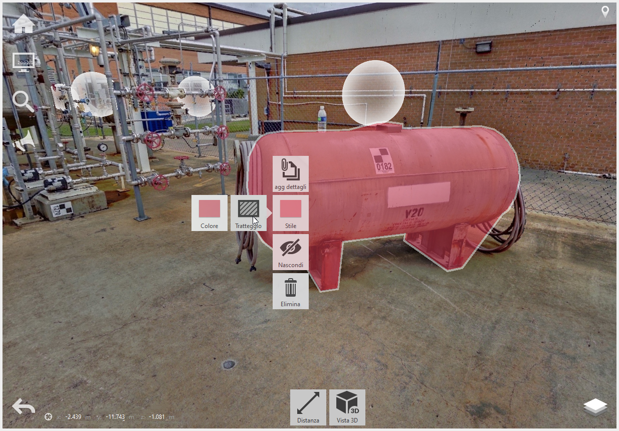

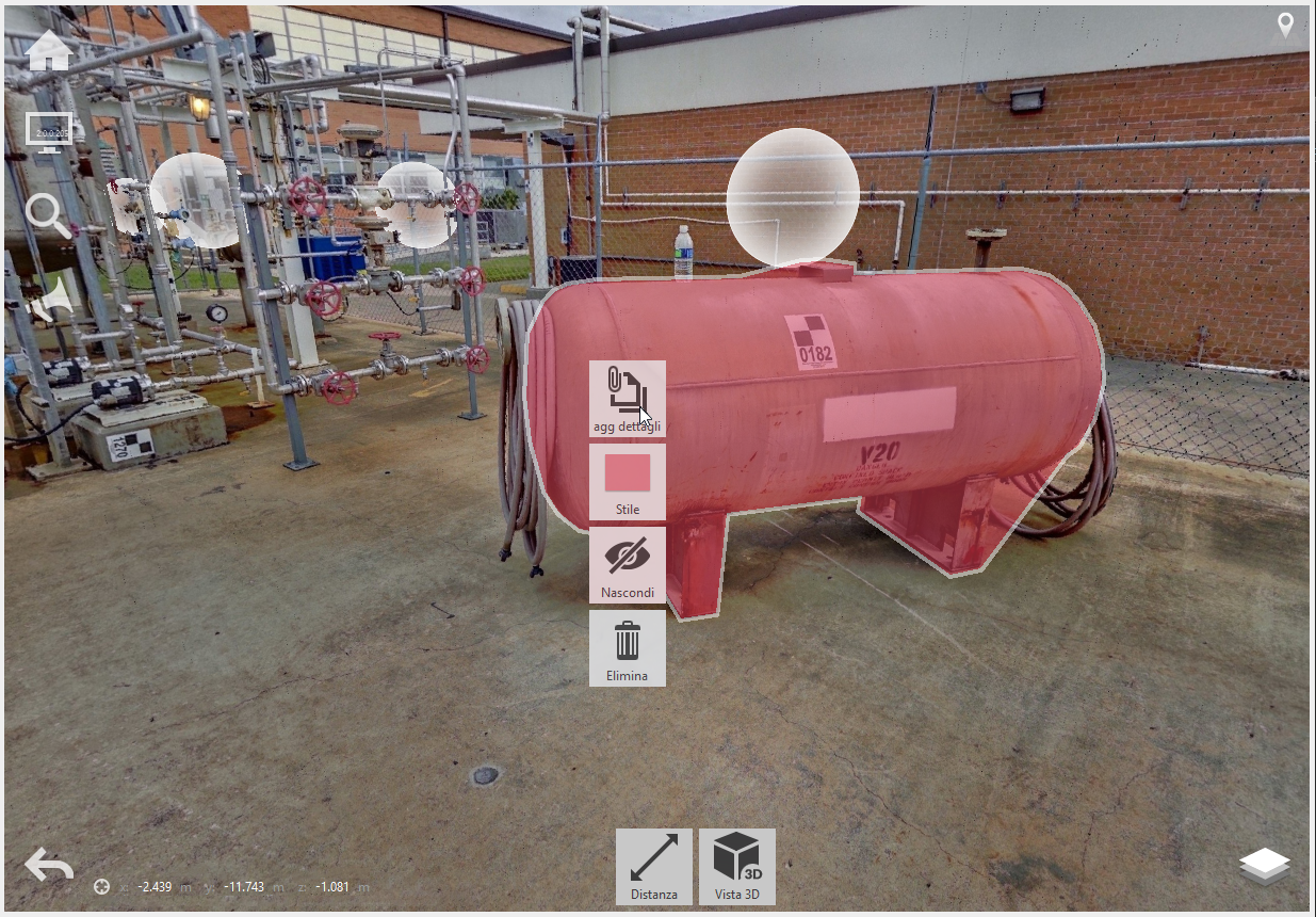

È possibile accedere agli strumenti contestuali e alle opzioni di applicazione stili facendo clic in un punto qualsiasi della revisione.

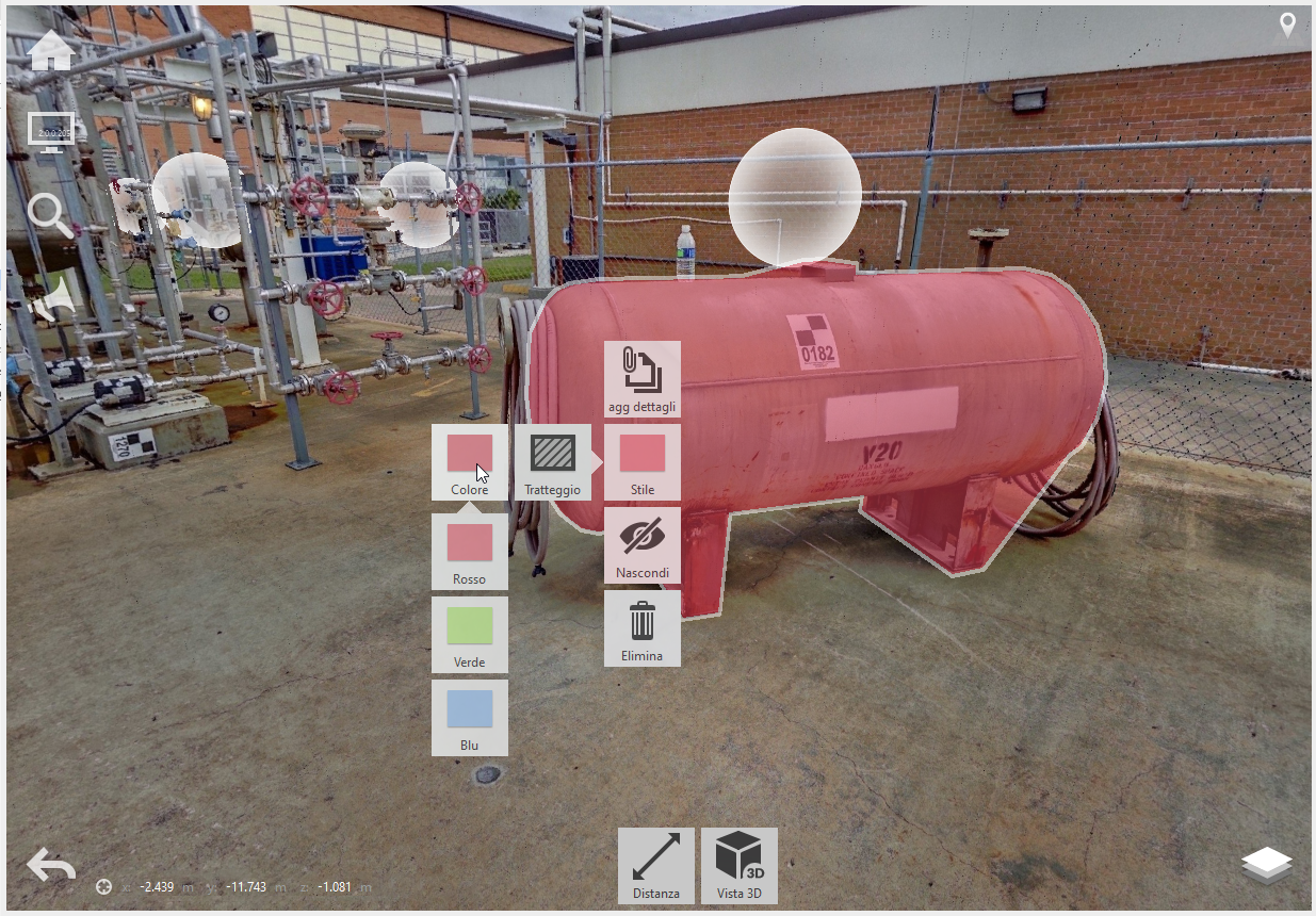

I colori disponibili per la revisione includono: rosso, blu e verde.
È possibile attivare o disattivare anche il modello di tratteggio.

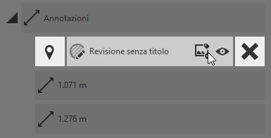

Analogamente ad altre annotazioni, i dettagli, incluse le immagini, possono essere aggiunti alle revisioni dall'area di disegno o da Navigatore progetto.
