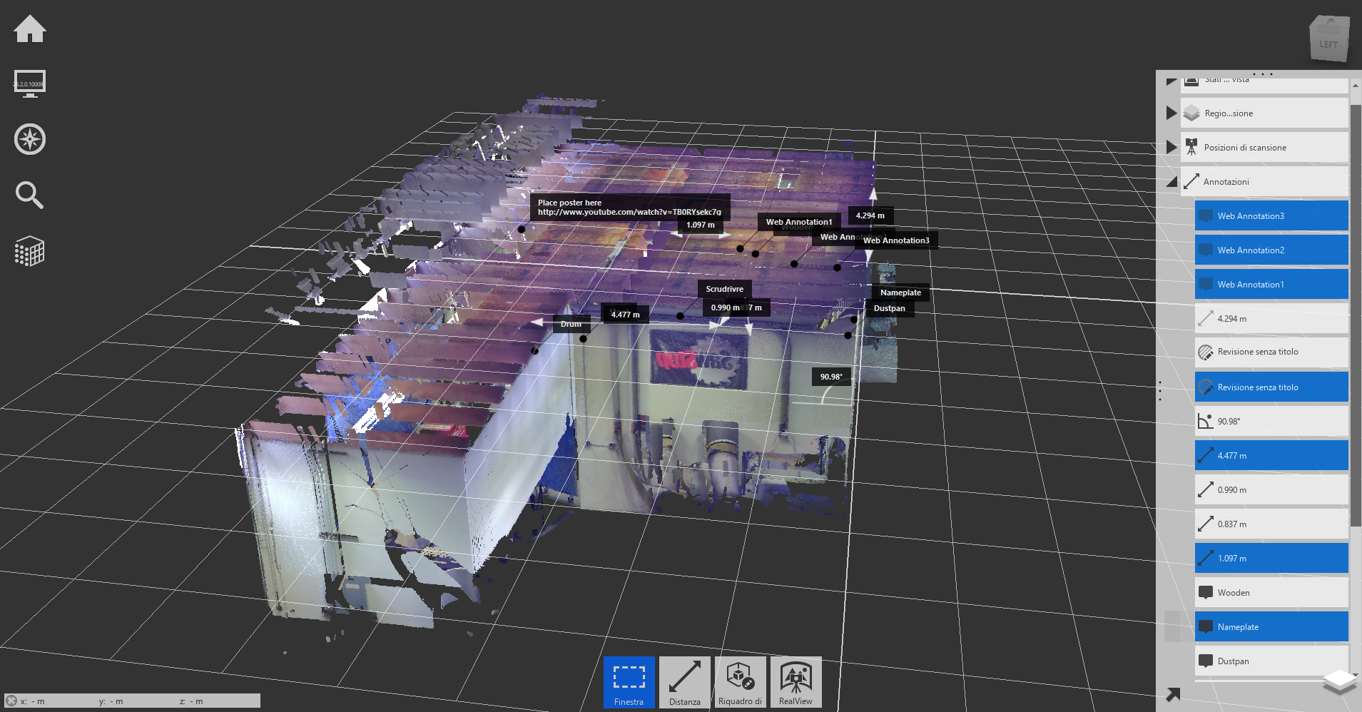

- Annotazioni a selezione multipla
- Gli utenti possono ora selezionare più annotazioni:
- Tenendo premuto CTRL per selezionare singole annotazioni specifiche
- Tenendo premuto MAIUSC per selezionare un intervallo di annotazioni

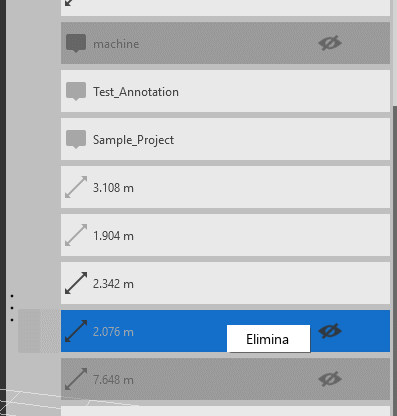

- Opzione Elimina tramite pulsante destro del mouse
- Dopo aver selezionato più annotazioni, fare clic con il pulsante destro del mouse su qualsiasi annotazione.
- Fare clic su Elimina.

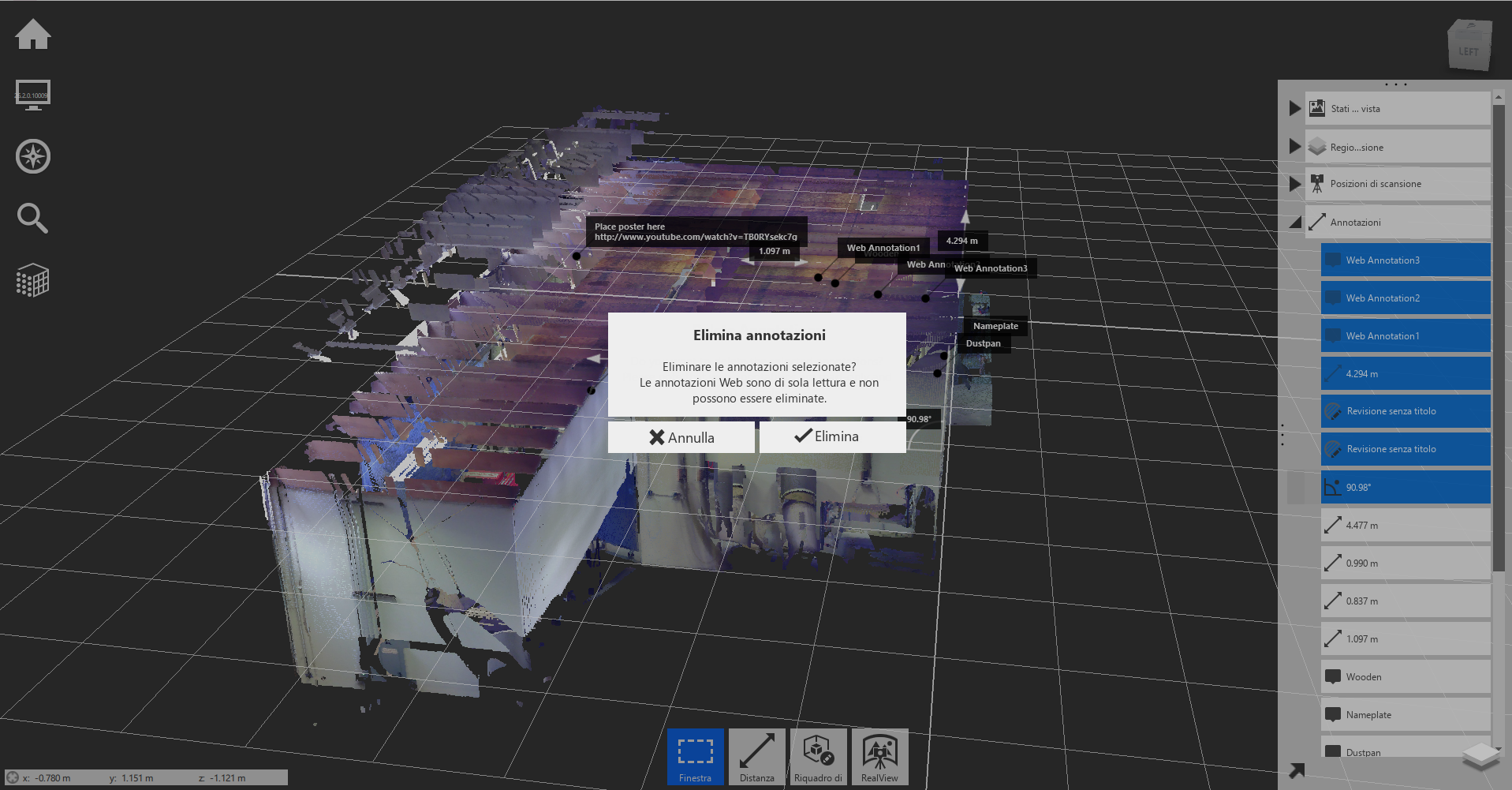

- Finestra di dialogo di conferma
- Quando si fa clic su Elimina, viene visualizzata una finestra di dialogo di conferma per evitare l'eliminazione accidentale.
- Se viene selezionata una sola annotazione, viene visualizzato un messaggio di conferma singolare.
- Se vengono selezionate più annotazioni, viene visualizzato un messaggio di conferma plurale.

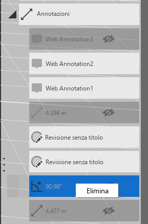

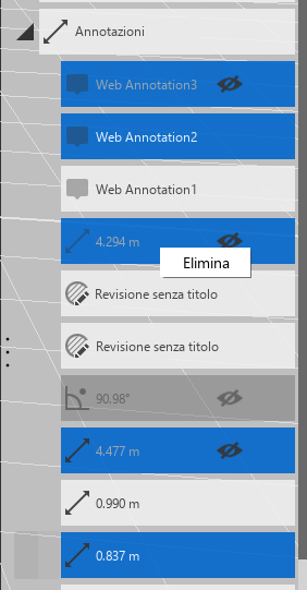

- Annotazioni Web
- Le annotazioni Web sono di sola lettura e non possono essere eliminate.
- Se sono selezionate solo le annotazioni Web, l'opzione Elimina è disattivata.
- Se sono selezionate sia le annotazioni Web che quelle locali, verranno eliminate solo le annotazioni locali. Un messaggio informerà l'utente: "Si noti che le annotazioni Web sono di sola lettura e non possono essere eliminate".

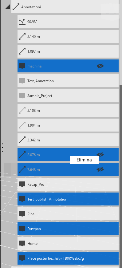

- Annotazioni nascoste
- Le annotazioni nascoste possono anche essere selezionate ed eliminate in blocco.
- Anche in questo caso si applica il supporto per Annulla/Ripeti.
- Selezione mista (normale + nascosta)
- Gli utenti possono selezionare una combinazione di annotazioni visibili e nascoste.
- Le azioni di eliminazione e Annulla/Ripeti funzionano come previsto.
