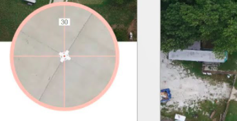

Unione delle immagini aeree migliorata
È stata migliorata la velocità di unione delle immagini per ReCap Photo, in modo da garantire il rilevamento delle caratteristiche di più immagini all'interno di un gruppo di immagini.
sv card
Un altro miglioramento riguarda i gruppi di immagini che presentano sovrapposizioni scollegate. Ora in ReCap Photo vengono prodotti gli output dell'area più grande nel gruppo di immagini che presenta le migliori sovrapposizioni. Ad esempio, se viene elaborato un gruppo di dati di 400 immagini e in tale gruppo di dati è presente una disconnessione tra le prime 100 e le restanti 300 immagini, in ReCap Photo verranno elaborati e forniti gli output per 300 immagini. I punti di controllo e i punti di verifica si comportano come al solito. Se nelle prime 100 immagini è presente un punto di controllo, questo non sarà considerato valido.
