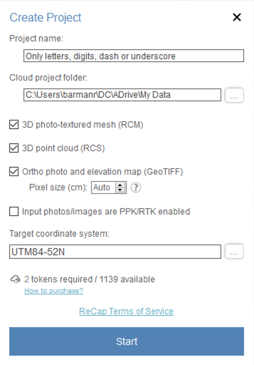

In ReCap Photo è stato aggiunto il supporto per le immagini con droni dotati di PPK/RTK. Questa opzione è disponibile nella finestra di dialogo Crea prima di inviare un progetto.
Nota: Solo le immagini acquisite utilizzando un drone con tecnologia RTK o PPK avranno una precisione più accurata. Selezionare questa opzione solo se le immagini di input sono abilitate per PPK o RTK.
