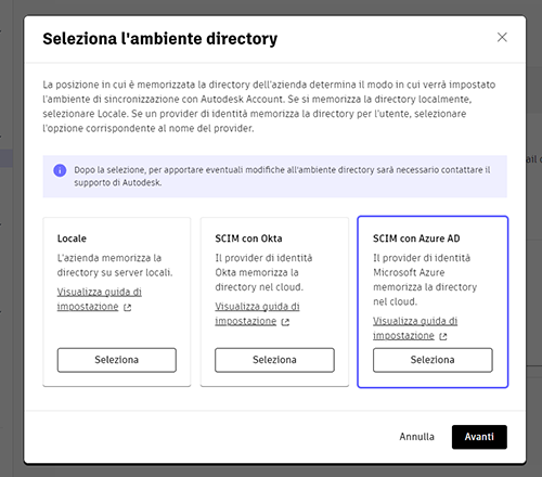

  2. Selezionare Per utente o Per gruppo per accedere alle impostazioni del team.
  3. Fare clic sul pulsante Imposta sincronizzazione directory e selezionare SCIM con Azure AD come ambiente directory.
  4. Fare clic su Avanti per accedere alle credenziali amministrative di Azure.

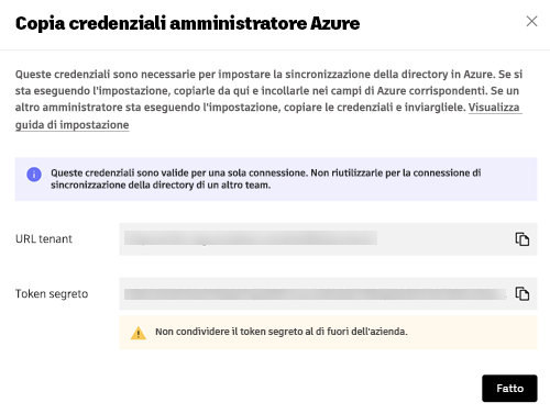

  5. Copiare URL tenant e Token segreto. Questi valori verranno immessi rispettivamente nel campo Tenant URL e nel campo Secret Token nella scheda Provisioning dell'applicazione Autodesk nel portale di Azure.

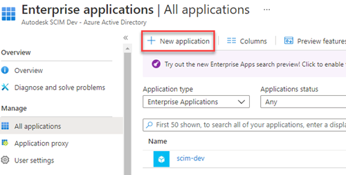

  1. Accedere al portale di Azure e fare clic su View in Manage Azure Active Directory. In alternativa, nel campo di ricerca del filtro, immettere Azure Active Directory e fare clic su Azure Active Directory nei risultati della ricerca.
  2. Fare clic su Enterprise applications e selezionare + New application.

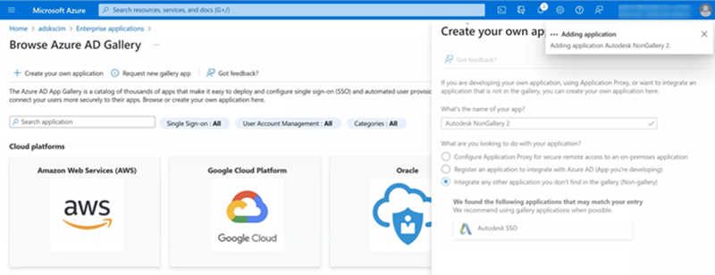

  3. Nella sezione Browse Azure AD Gallery, fare clic su + Create your own application per visualizzare il riquadro destro. Immettere il nome dell'applicazione.
  4. Fare clic su Create per aggiungere l'applicazione.

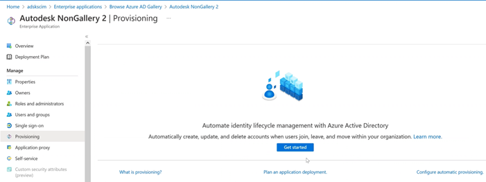

  1. Accedere al portale di Azure e selezionare Enterprise Applications per selezionare l'applicazione appena creata, come descritto nella sezione precedente.
  2. Selezionare la scheda Provisioning dalla barra di navigazione a sinistra.

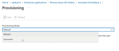

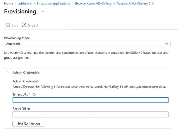

  3. Fare clic sul pulsante Get started per selezionare la modalità di provisioning Automatic dal menu a discesa.
  4. Nella modalità di provisioning, viene visualizzato il riquadro Admin Credentials.

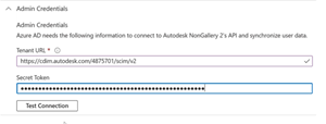

  5. In Admin Credentials, immettere Tenant URL e Secret Token nei rispettivi campi.
  6. Selezionare Test Connection per verificare che Azure AD sia in grado di connettersi all'applicazione.
  7. Una volta riuscita, salvare la connessione per visualizzare ulteriori impostazioni, come mostrato nelle sezioni seguenti.

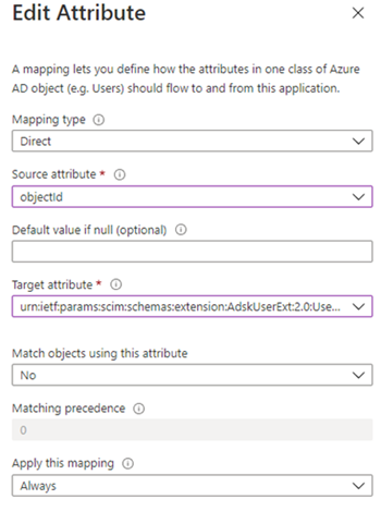

  3. Aggiungere objectGUID nell'elenco degli attributi con questi dettagli e fare clic su Save.
    • Name: urn:ietf:params:scim:schemas:extension:AdskUserExt:2.0:User:objectGUID
    • Type: String
    • Required: Yes
  4. Aggiungere un nuovo mappaggio per objectGUID che corrisponda alla seguente schermata.

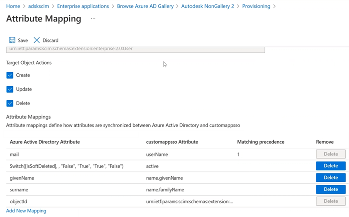

  5. Regolare i mappaggi degli attributi degli utenti in modo da includere i seguenti attributi come elenco finale. Per eseguire correttamente il provisioning, è necessario eliminare tutti gli attributi indesiderati. È possibile disporre gli attributi di default come mostrato nella seguente schermata. Fare clic sul pulsante Save ogni volta che si esegue un'azione all'interno del mappaggio degli attributi.
Nota:
Durante il mappaggio degli attributi di origine:
  • L'attributo "userName" deve utilizzare lo stesso valore utilizzato nell'attributo "email" per il mappaggio SAML.
  • Il campo del cognome non può essere lasciato vuoto. Se l'utente non dispone di un cognome, immettere "-" nello spazio fornito. Inoltre, seguire il mappaggio degli attributi SAML se l'utente è già in ESSO.

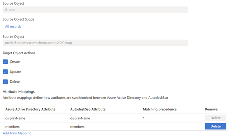

Configurazione di mappaggi di gruppi
  1. In Provisioning > Mappings, fare clic su "Provision Azure Active Directory Groups".
  2. Regolare i mappaggi degli attributi dei gruppi in modo che il risultato corrisponda alla schermata precedente. Quindi salvare le modifiche.
  3. Se sono presenti eventuali mappaggi aggiuntivi, è necessario eliminarli per il client SCIM per evitare inutili richieste.

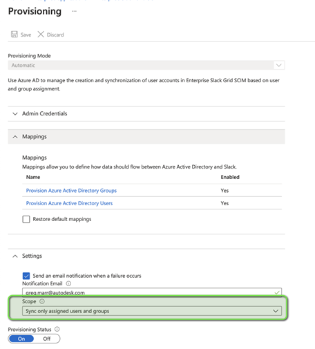

Definizione dell'ambito di provisioning
  1. Nella schermata Provisioning, fare clic su Settings per selezionare l'ambito di provisioning.
  2. È possibile selezionare Sync only assigned users and groups in Scope e anche Provisioning Status.

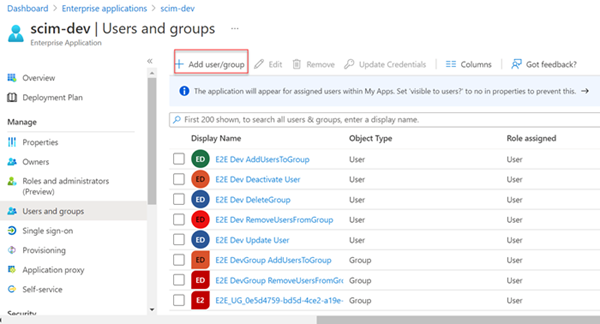

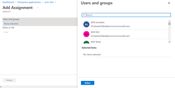

  1. In Enterprise Applications, selezionare l'applicazione.
  2. Nel pannello a sinistra, in Manage, fare clic su Users and Groups.
  3. Fare clic sul pulsante + Add user/group, quindi selezionare manualmente gli utenti e i gruppi che si desidera sincronizzare con Autodesk Account.
  4. Nella pagina Add Assignment, fare clic sul collegamento None Selected per selezionare gli utenti desiderati dall'elenco a destra e assegnare l'utente selezionato. È possibile selezionare anche il ruolo dell'utente.
  5. Fare clic su Assign. È possibile assegnare più utenti e gruppi AD all'app Autodesk. Solo gli utenti e i gruppi assegnati all'app Autodesk possono essere sottoposti a provisioning in Autodesk Account.

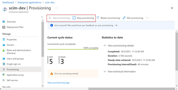

Avvio del provisioning
  1. Accedere alla scheda Provisioning dell'app aziendale.
  2. Se la modalità di Provisioning è impostata su automatica, per default l'intervallo di provisioning è fisso su 40 minuti. In alternativa, è possibile avviare o interrompere manualmente il provisioning.
    In questa pagina è possibile visualizzare il numero di utenti e gruppi, lo stato del ciclo corrente e i dettagli statistici.
