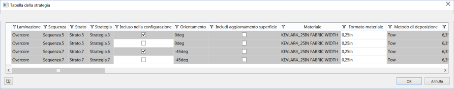

Uso di Tabella della strategia
Utilizzare Tabella della strategia per gestire e modificare le strategie in una posizione.
Apertura della finestra di dialogo Tabella della strategia

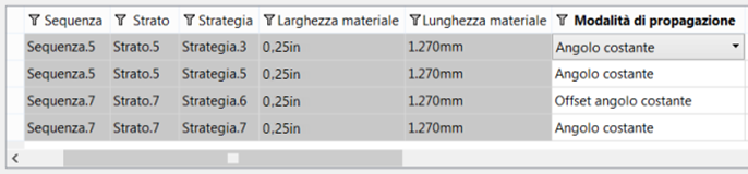

Modifica dell'elenco delle strategie e proprietà
  1. Per aggiungere colonne all'elenco, fare clic con il pulsante destro del mouse sull'intestazione di una colonna e selezionare Visualizza colonne, quindi scegliere le colonne che si desidera visualizzare.
  2. Per ordinare l'elenco in base alla proprietà, fare clic sull'intestazione della colonna appropriata.
  3. Per spostare una colonna a sinistra o a destra, fare clic sulla colonna e trascinarla nella sua nuova posizione.
  4. Per filtrare l'elenco delle strategie, fare clic con il pulsante destro del mouse sull'intestazione di una colonna e impostare i valori del filtro desiderato.
    Ad esempio, per visualizzare solo le strategie il cui ordito è 0,25 pollici, fare clic con il pulsante destro sull'intestazione Ordito, selezionare "È uguale a" e immettere 0,25 pollici nella finestra di dialogo Filtra per.
  5. Per modificare i singoli valori in Tabella della strategia, apportare le modifiche direttamente nell'elenco delle strategie. Le celle in grigio non possono essere modificate.
  6. Per duplicare, eliminare o modificare la visibilità di una strategia, fare clic con il pulsante destro del mouse nella tabella e fare clic su Duplica, Elimina o Visibilità.

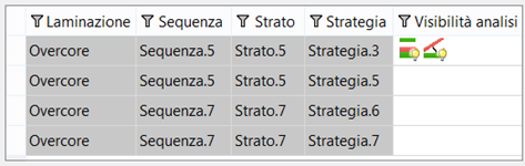

Visualizzazione e modifica della visibilità dell'analisi
  1. Individuare la colonna Visibilità analisi in Tabella della strategia.
    Per default, questa colonna è all'estrema destra. Contiene icone che rappresentano le analisi che sono state create per ciascuna strategia.
  2. Fare clic sulle icone colorate per attivare o disattivare la visibilità.
Ciascun tipo di analisi è indicato da un'icona specifica:
Lo stato di un'icona indica lo stato dell'analisi:
  • : una lampadina accesa significa che l'analisi è visibile.
  • : una lampadina spenta significa che l'analisi è nascosta.
