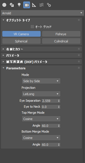

Arnold は次のカメラ タイプを提供しています。
VR カメラ
これは一般的な VR カメラの実装です。一定の距離でオフセットされた 2 つのカメラを備え、固有の 360 度投影をサポートしています。
円柱状カメラ
このカメラ ノードでは、パノラマ ビューの作成に便利な円柱ビューを利用できます。このカメラ投影の一般的な用途は、環境マップを(「lat-long」(緯度-経度)形式で)作成できるようにすることです。作成された環境マップは、後で反射マップとして使用したり、環境ライティングに使用したりします。
魚眼カメラ
このカメラ ノードを使用すると、魚眼レンズ タイプのビューを表示できます。被写界深度と絞りのコントロールは標準的なパース カメラのものと同じですが、魚眼カメラは視野もコントロールできます。
球面カメラ
球面カメラとは、カメラ レンズの外観が球状になっているカメラです。このカメラ投影の一般的な用途は、環境マップを(球状マップの形式で)作成できるようにすることです。作成された環境マップは、後で反射マップとして使用したり、環境ライティングに使用したりします。
