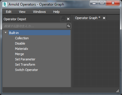

シーンにオペレータ を追加するには、まず上部の Arnold メニューから Arnold > Operator Graph を選択します。Built-in カテゴリに主要オペレータがグループ化されています。

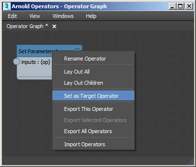

指定したオペレータをルート オペレータとして設定するには、マウスで右クリックして、Set as Target Operator を選択します。ルート オペレータがフレーム内に収まって、エディタに緑で表示されます。
右クリック+ Export This/All でオペレータのブランチを .ass ファイルに保存したり、右クリック+ Import Operators で再度読み込む(または別の Arnold プラグインに読み込む)こともできます。

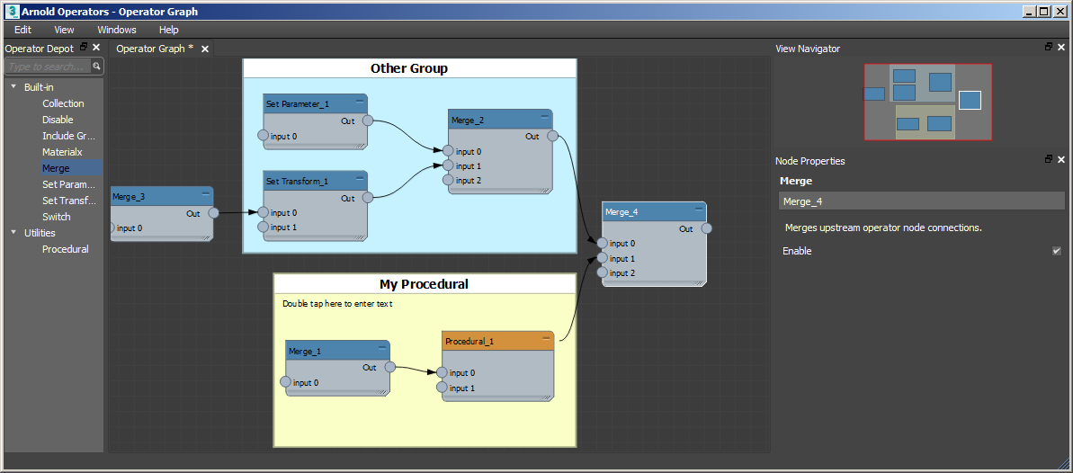

オペレータはシーンにグローバルに適用されます。ルート オペレータまたはその任意の子に接続されたすべてのオペレータが評価されます。オペレータには特定の出力タイプがありません。シーンに対して実行されるだけです。
シーン レベルのルートにあるすべてのノードには、単に「/」がプレフィックスとして付いています。したがって、たとえば、3ds Max のルート レベルに「sphere」がある場合、このノードは「/sphere」という名前で Arnold に書き出されます。階層内のノードは、ルートを起点として、レベルごとに「/」区切り文字が付加されて書き出されます。したがって、たとえば、3ds Max のルート レベルに「sphere」があり、「sphere」の下に「cube」がある場合、「cube」は「/sphere/cube」という名前で Arnold に書き出されます。
