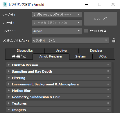

3ds Max の現在のレンダラとして Arnold が選択されている場合、3ds Max の[レンダリング設定](Render Settings)ダイアログ ボックスから Arnold の設定にアクセスできます。
これらは、シーン全体の Arnold レンダリングの動作をコントロールするグローバル設定です([修正] (Modify)パネルを使用してアクセスするオブジェクトごとの設定もあります)。
グローバルなレンダリング設定にアクセスするには、*[Rendering] > [Render Setup...]*を選択するか、 アイコンをクリックします。次に示すダイアログ ウィンドウが表示されます。
最初のタブ([共通] (Common))では 出力ドライバにアクセスでき、Arnold のレンダリングを EXR、PNG、JPEG などの形式で書き出すことができます。2 番目のタブ(Arnold Renderer)では、レンダー品質、ライト、モーション ブラーなどをコントロールするパラメータにアクセスできます。これらはグループに分類されています。4 つ目のタブ(AOVs)では、任意の出力変数(パス)をコントロールできます。
