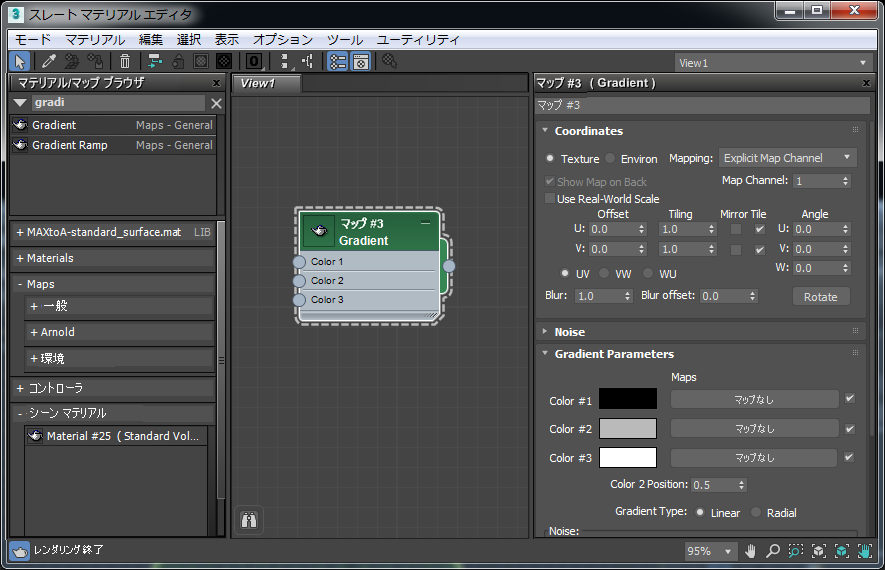

Arnold で従来の 3ds Max マップを使用する
古いシーンのレンダリングを容易にするために、MAXtoA には、特殊な Arnold アダプタ シェーダからネイティブの C++ max マップ(マテリアルではない)を呼び出す機能が含まれています。
この機能により、MAXtoA で従来のほとんどの 3ds Max マップ(グラデーション、ノイズ、Substance など)を使用することができます。
この機能を使用するには、[レンダリング設定](Render Setup)ウィンドウの System タブで Legacy 3ds Max Map support を有効にする必要があります。
次に、MAXtoA で従来の 3ds Max マップを使用する場合の制限事項をいくつか示します。
