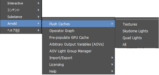

Flush Caches
レンダリング中にテクスチャを変更する必要がある場合は、次のオプションがあります。
Flush Caches メニューは、メイン アプリケーション ウィンドウにある Arnold のメニューバー 内にあります。

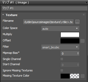

ミップマッピングのバイアス
このパラメータは Image シェーダで表示されます。ミップマップ バイアスは、テクスチャをサンプリングするときのミップマップ レベルをオフセットします。

Tile
 トークンを使用すると、単一の大きなテクスチャではなく、複数のテクスチャを使用してモデルをカバーすることができます。
<tile> テクスチャ トークンを使用するイメージ マップ
UDIM 値を使用して、UV 空間の左下隅の座標から見たテクスチャの整数座標を表すことができます。
<udim> タグを使用する イメージ マップ
