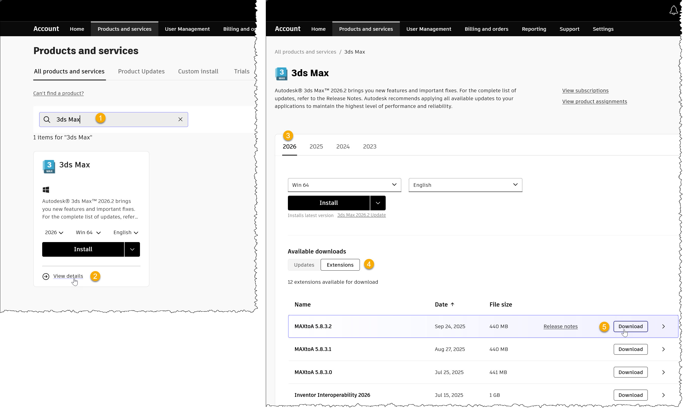

[All Products and Services]では、さまざまなバージョンの 3ds Max の MAXtoA をダウンロードできます。たとえば、3ds Max 2026 を指定した場合、使用可能な MAXtoA ダウンロードのリストが表示されます。
Autodesk Account (manage.autodesk.com)にサインインします。
  1. [All Products and Services]3ds Max を見つけます。[Search]を使用すると「3ds Max」だけを表示できます。
  2. [View details]をクリックします。
  3. 3ds Max のバージョンを選択します。
  4. [Extensions]をクリックします。
  5. リストをスクロールし、ダウンロードするプラグイン(拡張機能)をクリックします。
