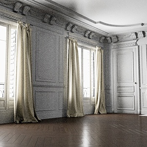

イメージの小さな領域内に、多くのサンプル数をクリーンアップする必要がある高レベルのノイズが存在する場合は、アダプティブ サンプリングが適しています。たとえば、明るいシーン、モーションブラーが適用された鏡面反射光、DOF、高度なリム ライト、またはヘア シェーダを含むシーンなどです。

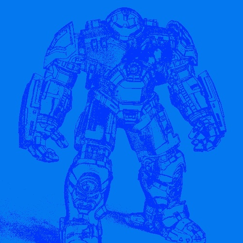

AA_inv_density AOV は、アダプティブ サンプリングでサンプル密度を視覚化するのに役立ちます。Heatmap フィルタと組み合わせて使用します。
| adaptive threshold: 0.015 (既定) | adaptive threshold: 0.1 |
aa_inv_density AOV と Heatmap フィルタの組み合わせ

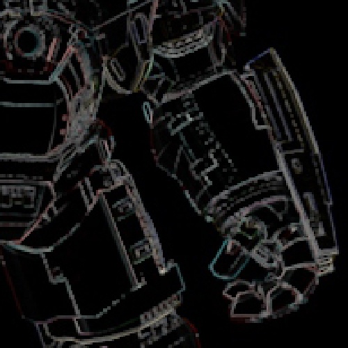

Max. Camera (AA) の効果を示す variance_filter

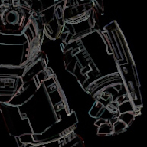

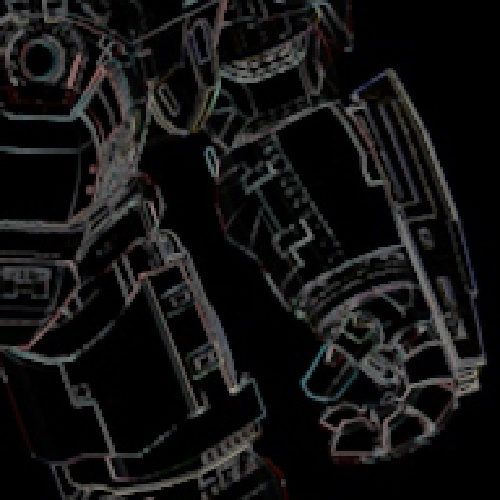

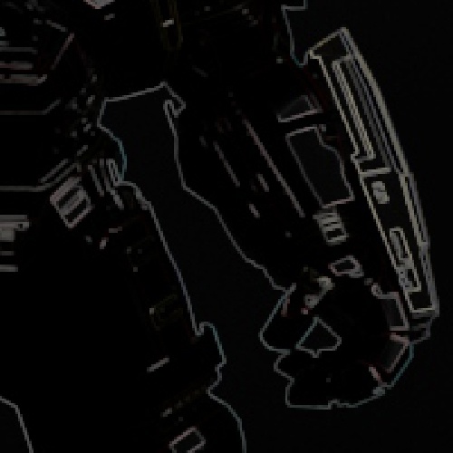

アダプティブ AA をトリガ/終了するしきい値です。この値はアダプティブ サンプリング アルゴリズムのノイズに対する反応のしやすさを調整します。値を小さくするほど、より多くのノイズが検出されます。既定値(0.015)は、ほとんどのシーンで適切に機能するはずです。

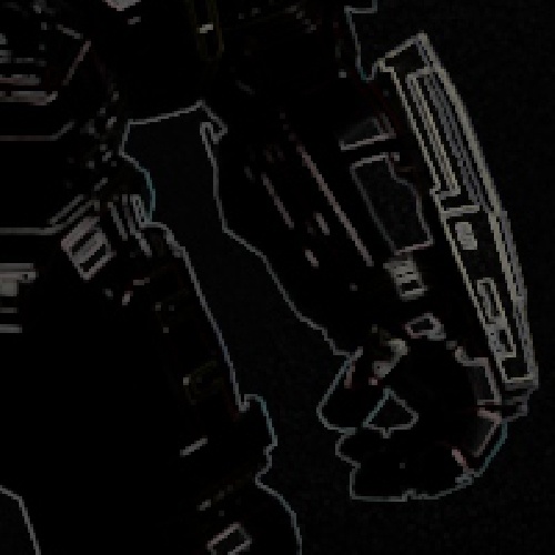

| 0.05 (既定) | 0.01 |
アダプティブしきい値の効果を示す分散フィルタ
