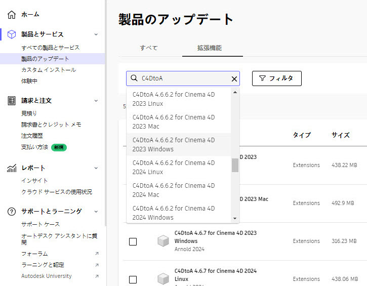

Autodesk Account (manage.autodesk.com)にサインインします。
ホーム ページで、[更新プログラムを表示(過去 30 日間)]をクリックします。
[製品の更新]で[拡張機能]をクリックします。
古いプラグインが必要な場合は、リリース日を「過去 30 日」から変更します。
検索ボックスで、Arnold プラグインの名前(「C4DtoA」など)を入力します。
推奨されるダウンロードの一覧で、ダウンロードするバージョンをクリックします。または、[Enter]キーを押してフィルタを適用し、下の結果リストをスクロールします。

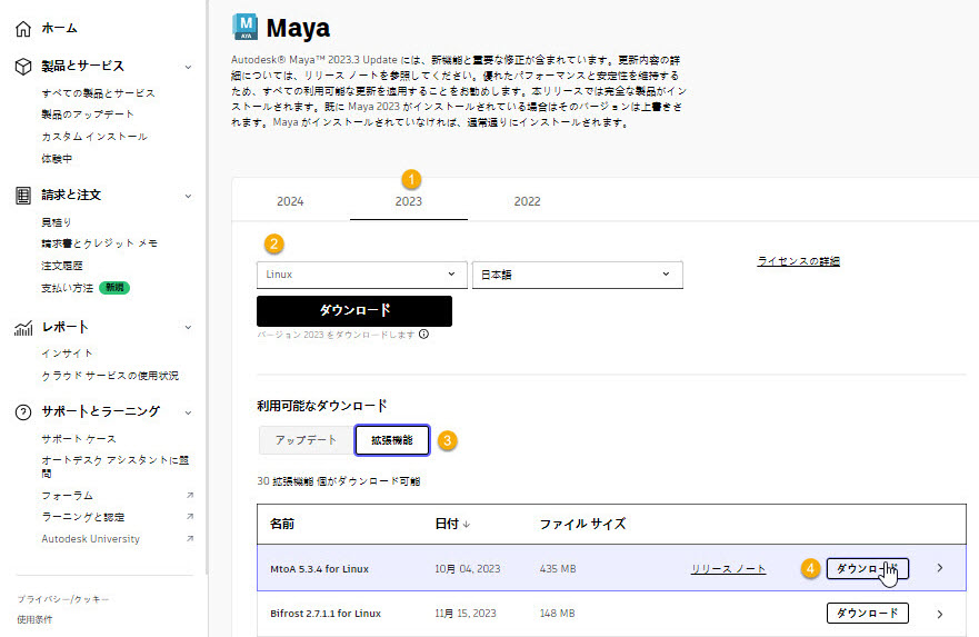

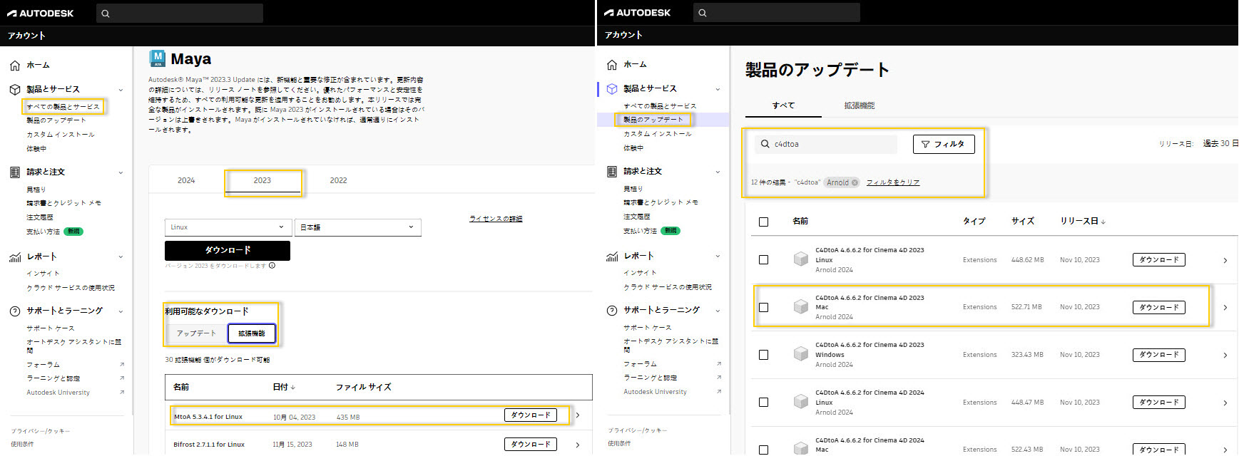

[すべての製品とサービス]で、特定のバージョンの Maya、3ds Max、または Arnold の Arnold プラグインをダウンロードできます。たとえば、Maya 2022 を指定した場合、使用可能な MtoA ダウンロードのリストが表示されます。
[製品の更新]では、すべての Arnold プラグインがフラットに表示され、名前、プラットフォーム、リリース日でフィルタできます。

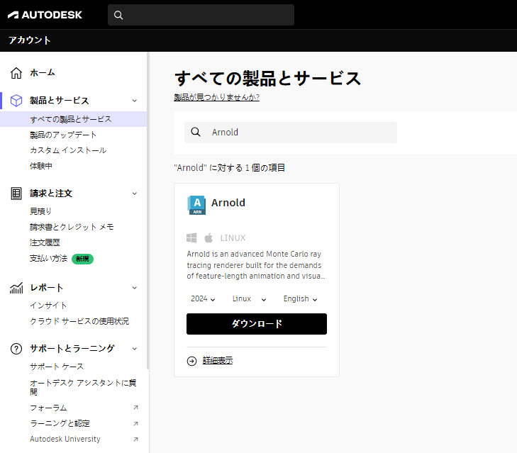

[すべての製品とサービス]で Maya、3ds Max、または Arnold を見つけます。[検索]を使用して製品を 1 つだけ表示できます。
[詳細を表示]をクリックします。
Maya、3ds Max、または Arnold のバージョンを選択します。
オペレーティング システムを選択します。
[拡張機能]をクリックします。
リストをスクロールし、ダウンロードするプラグイン(拡張機能)をクリックします。

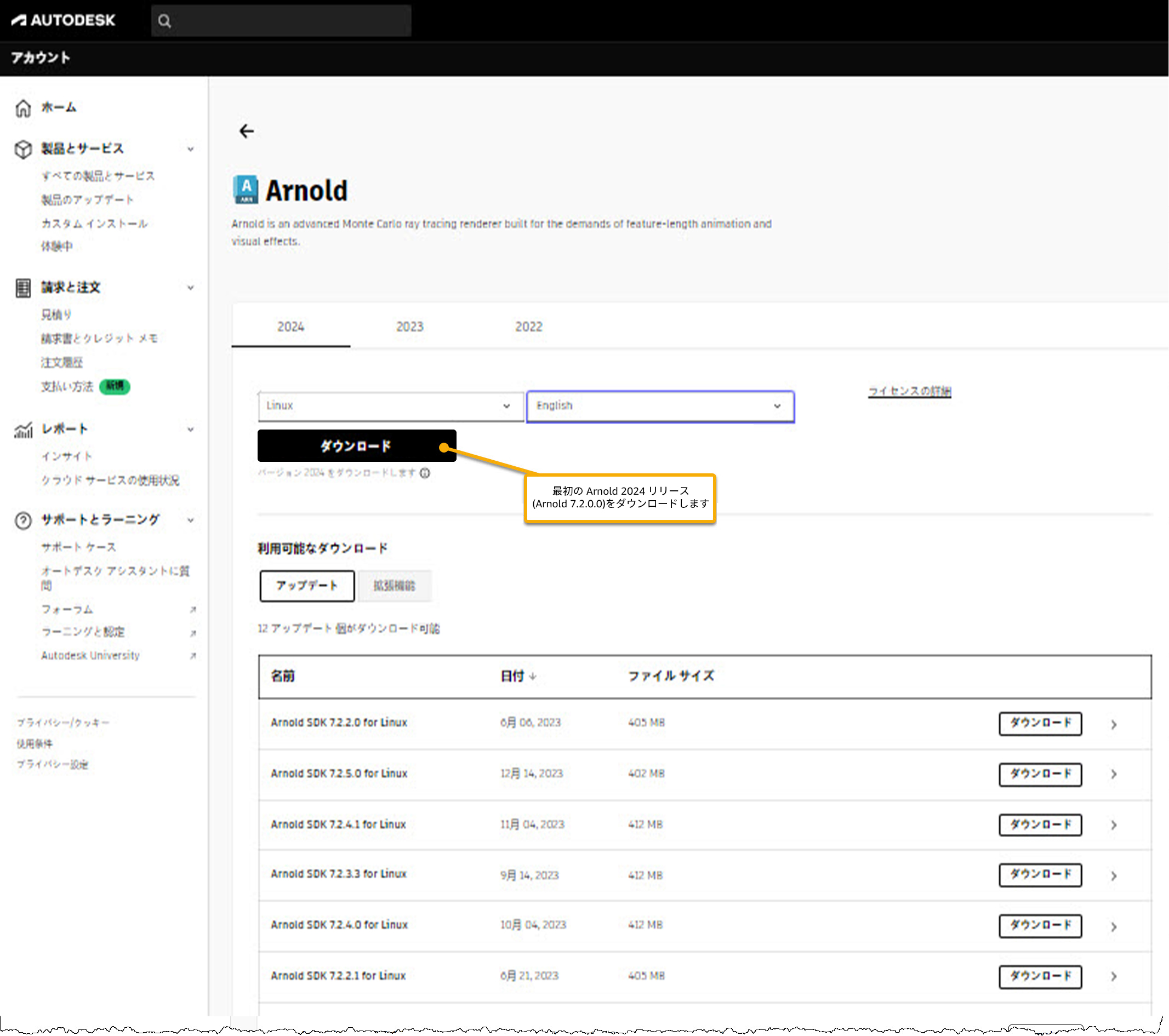

Arnold SDK は、ファイル、ライブラリ、および API ヘルプ ファイルなどの Arnold バイナリ ファイルを圧縮したアーカイブです。プラグインまたはインストーラではありません。Arnold SDK は、主に Arnold シェーダの作成者およびプラグインの開発者を対象としています。
[すべての製品とサービス]で Arnold を見つけます。[検索]を使用すると Arnold だけを表示できます。
バージョンを選択します。
Linux、Windows、または macOS を選択します。
[ダウンロード]をクリックします。

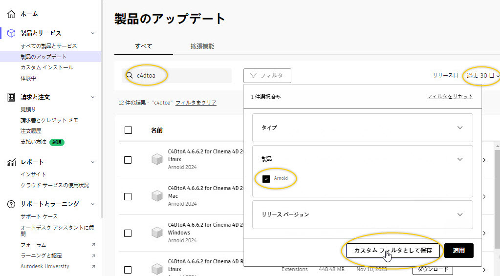

[製品の更新]に移動します。
リリース日を設定します(たとえば、最新の更新プログラムのみを表示する場合は、「過去 30 日」に設定します)。
検索ボックスにプラグイン名(「MtoA」、「C4DtoA」、「HtoA」など)を入力します。
[フィルタ]をクリックします。[製品]をクリックして、Arnold を選択します。
[カスタム フィルタとして保存]をクリックします。
新しいカスタム フィルタの名前を変更します。[フィルタ]をクリックし、鉛筆アイコンをクリックして、新しいフィルタ名を入力します。
カスタム フィルタを適用するには、[フィルタ]をクリックし、[カスタム フィルタ]を展開して、カスタム フィルタをクリックします。

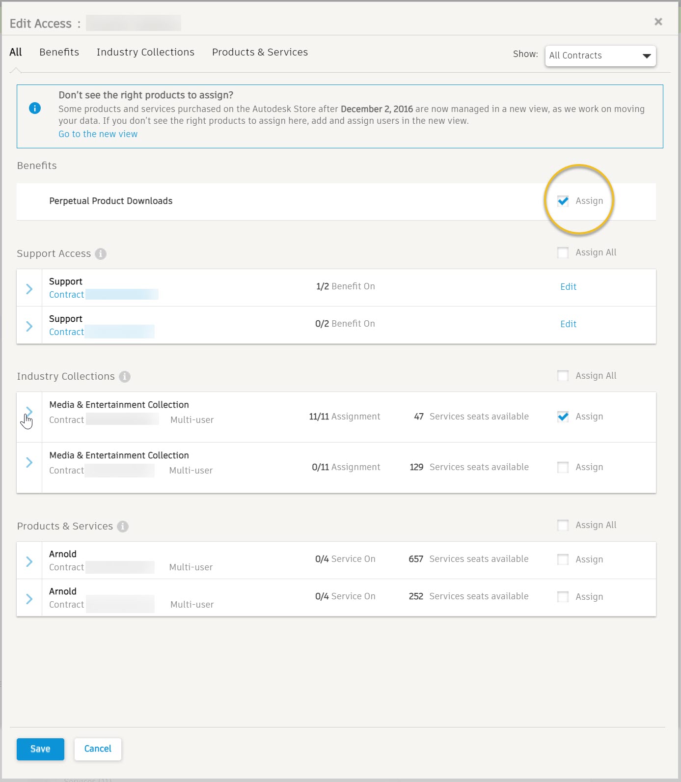

スタジオまたは会社の他のユーザが Arnold をダウンロードする必要がある場合は、Autodesk Account にユーザを追加してダウンロード権限を付与する必要があります。これを行うには、Autodesk Account で契約管理者または管理者である必要があります。
Arnold では、ほとんどの場合、ユーザを追加したり、ダウンロード権限を与えるには、クラシック ユーザ管理を使用する必要があります。
永続的な製品ダウンロード権限を割り当て、Arnold ダウンロードにアクセスできるようにします。
