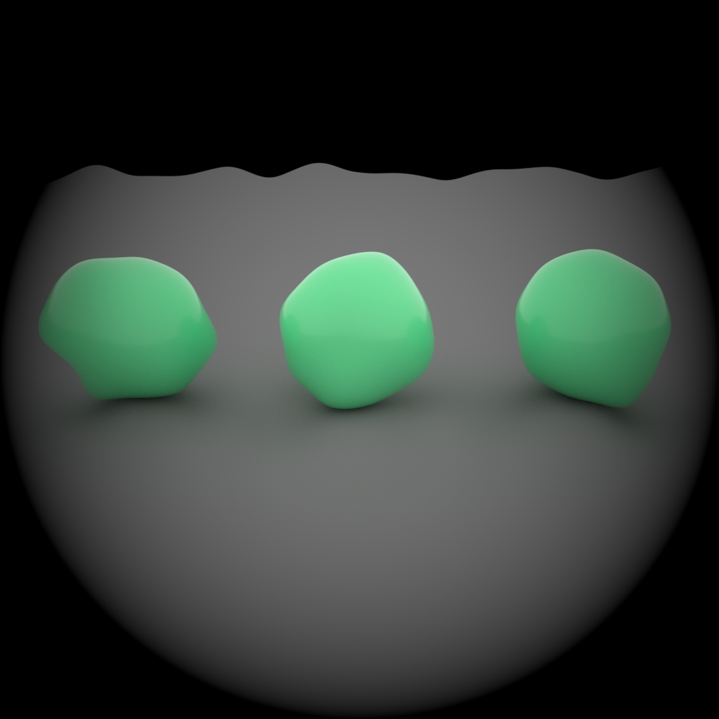

以下に、カスタムの歪みと周辺減光を設定した単純なパース カメラ ノードのソース コードを示します。
mycamera.cpp
#include <ai.h>
#include <string.h>
AI_CAMERA_NODE_EXPORT_METHODS(MyCameraMethods)
enum
   p_fov
struct MyCameraData
   float tan_fov;
node_parameters
   AiParameterFlt("fov", 60.0f);
node_initialize
   AiCameraInitialize(node);
   AiNodeSetLocalData(node, new MyCameraData());
node_update
   MyCameraData* data = (MyCameraData*)AiNodeGetLocalData(node);
   data->tan_fov = tanf(AiNodeGetFlt(node, AtString("fov")) * AI_DTOR / 2);
   AiCameraUpdate(node, false);
node_finish
   delete data;
camera_create_ray
   const MyCameraData* data = (MyCameraData*)AiNodeGetLocalData(node);
   const AtVector p(input.sx * data->tan_fov, input.sy * data->tan_fov, 1);
   // warp ray origin with a noise vector
   AtVector noise_point(input.sx, input.sy, 0.5f);
   noise_point *= 5;
   AtVector noise_vector = AiVNoise3(noise_point, 1, 0.f, 1.92f);
   output.origin = noise_vector * 0.04f;
   output.dir = AiV3Normalize(p - output.origin);
   // vignetting
   const float dist2 = input.sx * input.sx + input.sy * input.sy;
   output.weight = 1 - dist2;
   // now looking down -Z
   output.dir.z *= -1;
camera_reverse_ray
   // Note: we ignore distortion to compute the screen projection
   // compute projection factor: avoid divide by zero and flips when crossing the camera plane
   float coeff = 1 / AiMax(fabsf(Po.z * data->tan_fov), 1e-3f);
   Ps.x = Po.x * coeff;
   Ps.y = Po.y * coeff;
   return true;
node_loader
   if (i != 0) return false;
   node->methods     = MyCameraMethods;
   node->output_type = AI_TYPE_UNDEFINED;
   node->name        = "mycamera";
   node->node_type   = AI_NODE_CAMERA;
   strcpy(node->version, AI_VERSION);
   return true;

次の .ass ファイルは、このページの上部と同じようなイメージを生成します。
mycamera.ass
options
 xres 1024
 yres 1024
 AA_samples 6
 camera "mycamera"
 GI_diffuse_depth 4
 GI_specular_depth 4
mycamera
 name mycamera
 position 0 1 4
 look_at 0 -0.2 0
 up 0 1 0
skydome_light
 name myskydome
 intensity 1
 color 1 1 1
 camera 0.0
standard_surface
 name mystd
 base_color 0.4 0.8 0.4
sphere
 shader mystd
 matrix
  1 0 0 0
  0 1 0 0
  0 0 1 0
  -1.5 0 0 0
sphere
 shader mystd
 matrix
  1 0 0 0
  0 1 0 0
  0 0 1 0
  0 0 0 0
sphere
 shader mystd
 matrix
  1 0 0 0
  0 1 0 0
  0 0 1 0
  1.5 0 0 0
standard_surface
 name myfloor
 base_color 0.2 0.2 0.2
 specular 0
plane
 name myplane
 normal 0 1 0
 point 0 -0.5 0
 shader myfloor
