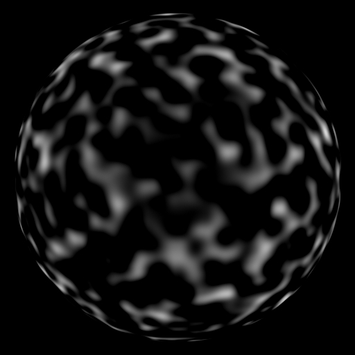

Custom AOVs
シェーダは、LPE とビルトイン AOV でカバーされない場合にカスタム AOV を出力できます。たとえば、マット、マスク、アンビエント オクルージョン、テクスチャなどを出力する場合です。AOV はカメラ レイにのみ書き込まれます。
次に、float AOV にノイズ テクスチャを書き込むシェーダの例を示します。
write_aov.cpp
#include <ai.h>
AI_SHADER_NODE_EXPORT_METHODS(WriteAovMtd);
struct WriteAovData
   AtString aov_name;
enum WriteAovParams
   p_aov_name,
node_parameters
   AiParameterStr("aov_name", "");
   AiMetaDataSetBool(nentry, "aov_name", "linkable", false);
node_initialize
   AiNodeSetLocalData(node, new WriteAovData());
node_update
   // register AOV
   WriteAovData *data = (WriteAovData*)AiNodeGetLocalData(node);
   data->aov_name = AiNodeGetStr(node, AtString("aov_name"));
   AiAOVRegister(data->aov_name, AI_TYPE_FLOAT, AI_AOV_BLEND_OPACITY);
node_finish
   delete data;
shader_evaluate
   const WriteAovData *data = (WriteAovData*)AiNodeGetLocalData(node);
   const float noise = AiPerlin3(sg->P);
   // write AOV only if in use
   if ((sg->Rt & AI_RAY_CAMERA) && AiAOVEnabled(data->aov_name, AI_TYPE_FLOAT))
      AiAOVSetFlt(sg, data->aov_name, noise);
   sg->out.FLT() = noise;
node_loader
   if (i != 0)
      return false;
   node->methods     = WriteAovMtd;
   node->output_type = AI_TYPE_FLOAT;
   node->name        = "write_aov";
   node->node_type   = AI_NODE_SHADER;
   strcpy(node->version, AI_VERSION);
   return true;
options
 AA_samples 9
 outputs "my_custom_aov FLOAT /out/arnold1:gaussian_filter /out/arnold1:exr"
 aov_shaders "customaov"
 camera "camera"
 GI_diffuse_depth 1
 GI_specular_depth 1
 GI_diffuse_samples 3
write_aov
 name customaov
 aov_name "my_custom_aov"
driver_openexr
 name /out/arnold1:exr
 filename "av-custom_aov.exr"
gaussian_filter
 name /out/arnold1:gaussian_filter
persp_camera
 name camera
 position 0 15 15
 look_at 0 0 0
sphere
 name ball
 radius 10
