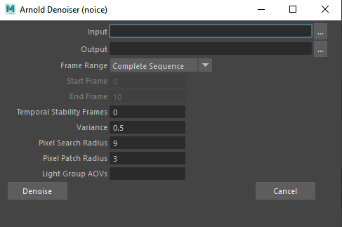

  4. Arnold > Utilities > Arnold Denoiser (noice)に移動して、ノイズ除去ウィンドウを開きます。
  5. Input でレンダリングされた EXR イメージを選択します。Output パスに「_denoised」という接尾辞が付いたものが自動的に追加されます。
  6. 単一フレームのノイズを除去するのか、それともシーケンスのノイズを除去するのかを選択してから、Denoise を選択します。選択した設定に基づいて、ノイズ除去プロセスが開始します。

Input
ノイズを除去するイメージまたはイメージ シーケンスのパス。
Output
ノイズを除去した出力ファイルのパスを設定します。出力ファイルには、元のレイヤと同じ名前を持つ、ノイズが除去されたレイヤが含まれます。ファイルごとに、「_denoised」という接尾辞が付いた新しいファイル(ノイズが除去されたイメージ)が保存されます。
保存されるのはメインの RGBA レイヤのみであるため(補助 AOV は保存されない)、ファイルの出力サイズは入力ファイルと異なります。
Frame Range
シーケンス全体、単一フレーム、またはフレーム範囲の中からレンダリング対象を選択します(例:. 1 ~ 10)。
Start Frame
シーケンスの開始値を設定します。
End Frame
シーケンスの終了値を設定します。
Temporal Stability Frames
一時的に安定性を高めるために使用される追加イメージの数時間軸におけるちらつきを抑えるために、複数の追加フレームを指定できます(render001.exr, render002.exr, render003.exr など)。
Variance
フィルタの強度は、分散パラメータで決定され、分散が大きいほど、ノイズ除去は強力になります。通常、分散に適した値(低/中/高)はそれぞれ 0.25/0.5 (既定値)/0.75 です。ノイズを除去するときの noice のアグレッシブさをコントロールするには、コマンド ライン引数 -variance (-v)を使用して分散しきい値を設定します。既定値は 0.5 です。値が大きいほど、カラーの差異が大きいものを類似した近傍であると判断し、よりアグレッシブにノイズを除去します。
ノイズ除去しない 0.25 0.5 (既定)
Pixel Search Radius
類似した近傍が見つかる領域です。値が大きいほど精度は上がりますが、ノイズ除去のコストが増大します。すべてのピクセルで、noice はコマンド ライン引数 -searchradius (-sr)で設定された半径を持つ正方形領域を検索します。この領域が大きいほど、ノイズ除去の安定性は高まり、考慮しなければならない類似した近傍が見つかる可能性は高くなります。既定値は 9 で、隣接範囲は 19 x 19 の正方形になります。21 (42 x 42 の検索範囲)に設定すると、5 つのフレームをロードするのと同等なピクセル領域が検索されます。
6 9 (既定) 18
Pixel Patch Radius
ノイズ除去の柔らかさを向上させます(フィーチャは常に維持されます)。既定値は 3 (大きい側)です。0 または 1 に設定すると効果が低くなり、3 が中間値、5 で最も効果が高くなります。
すべてのピクセルで、noice は近接するパッチを考慮し、類似した隣接パッチを持つ他のピクセルを探します。この隣接範囲の半径は、-patchradius (または -pr)コマンド ライン引数を使用してコントロールできます。既定値は 3 に設定されていて、隣接範囲は 7 x 7 の正方形になります。
ノイズ除去しない 1 3 (既定)
Light Group AOVs
一緒にノイズを除去する追加ライトの AOV を指定できます。
Autodetect Threads
使用するスレッドの数を定義します。既定では、1 つのスレッドを空き状態のまま残して、ノイズを除去するときにコンピュータが「フリーズ」しないようにします。
Denoise
ノイズ除去を設定する場合の最終手順です。ログ領域で、選択範囲内のすべてのファイルに対して noice.exe が呼び出されることがわかります。
