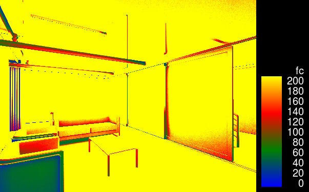

照度レンダリングを表示する
- [マイ レンダリング]で、照度レンダリング サムネイルをクリックします。
- 明るさの単位は疑似カラーで表示されます。これには入射ルクス数を表す凡例も含まれます。表示される尺度は対数で、0 からシーンで検出された最大照度までの範囲となります。使用可能なコントロールは、レンダリングの作成元のアプリケーション(例えば、Autodesk Revit)に応じて異なります。
