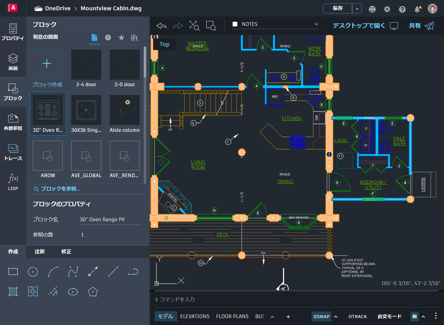

ブロック パネル
BLOCK[ブロック登録]コマンドを実行すると、ブロック パネルが表示されます。
alt
ブロック パネルは、次のタブで構成されています。
現在の図面 現在の図面内のブロックが表示されます。[ブロックを作成]をクリックして -BLOCK[ブロック登録]コマンドを起動し、新しいブロックを作成したり、[ブロックを参照]をクリックして現在の図面にブロックを追加することもできます。
最近使用したブロック AutoCAD デスクトップ図面で最近作成または挿入したブロックが表示されます。
ブロック ライブラリ AutoCAD デスクトップで指定した最近使用した 10 個のブロック ライブラリのドロップダウン リストが表示されます。各ライブラリは、指定した単一の図面またはフォルダのブロック定義の一覧で構成されます。図面ファイルをブロックとして挿入すると、そのすべてのブロック定義が現在の図面に読み込まれます。
ブロックのプロパティ パネルで現在選択されているブロックの名前と、それが図面内で参照されている回数が表示されます。
