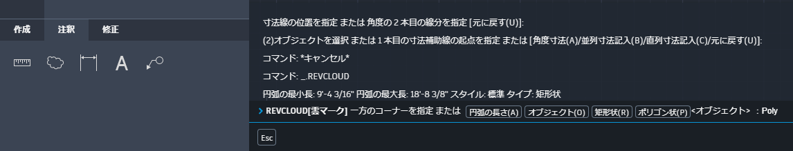

コマンド ラインは、作図領域の左下にドッキングされており、プロンプト、オプション、メッセージが表示されます。
コマンド ラインは、左側のパネルの下部にあるコマンド パレットを使用する代わりに、通常はキーボードを使用してコマンドを入力する場合に使用します。

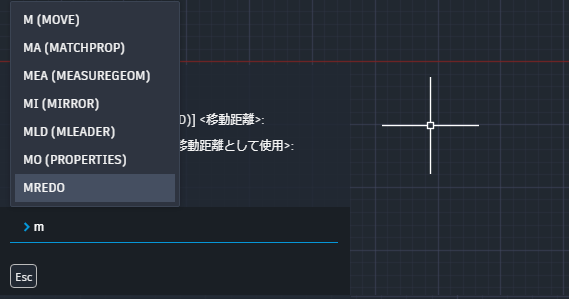

コマンドの入力を開始すると、コマンドの候補が表示されます。下の例のように、複数の選択肢がある場合は、目的のオプションをクリックするか、矢印キーを使用して目的の選択肢に移動してから[Enter]を押すことで選択することができます。

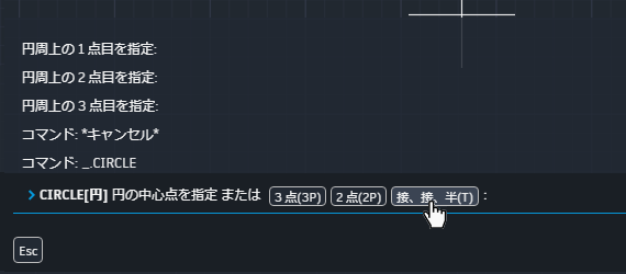

コマンドの実行中、つまりコマンドがアクティブなときに、コマンド内にプロンプトまたはオプションが表示されることがあります。たとえば、次の例に示すように、CIRCLE[円]コマンドがアクティブな場合、コマンド ラインを使用して、円の指定スタイルを 3 点、2 点、接線-接線-半径に切り替えることができます。
alt
3 点に切り替えるには、プロンプトの[3点(3P)]ボタンをクリックするか、「3P」と入力して[Enter]を押します。
