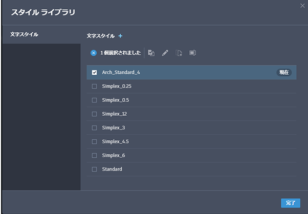

[スタイル ライブラリ]を開くには
  1. [プロパティ]パネルで、[文字スタイル]ドロップダウンを選択し、スタイル リストの一番下にある[文字スタイルを管理]を選択します。
alt

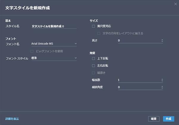

新しい文字スタイルを作成するには
  1. [スタイル ライブラリ]で、[文字スタイルを作成]([文字スタイル]の横の +)を選択します。または、既存の文字スタイルから新しい文字スタイルを作成するために[新しいスタイルの作成元]を選択します。
  2. 名前と目的のスタイルを選択し、[作成]をクリックします。
alt
文字スタイルを修正するには
  1. [スタイル ライブラリ]で、[修正]を選択します。
  2. 必要な変更を行い、[変更を保存]を選択します。
