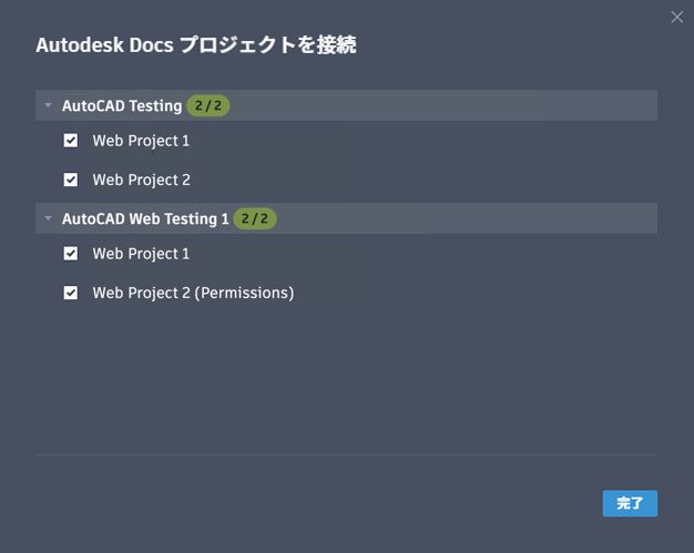

クラウド ストレージ プロバイダ
Autodesk Docs、Autodesk Drive、Box、Dropbox、Google ドライブ、Microsoft OneDrive に接続して、AutoCAD Web アプリからクラウド ストレージ ファイルにアクセスすることができます。
クラウド ストレージ プロバイダに接続するには、ファイル マネージャの左側のパネルにある[ストレージ プロバイダを追加]をクリックし、クラウド ストレージ プロバイダのアカウント情報を使用してサイン インします。
alt
