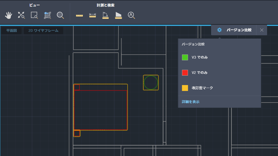

指定したバージョンまたは図面ファイルを現在の図面ファイルと比較して、相違箇所を色と改訂雲マークで強調表示します。

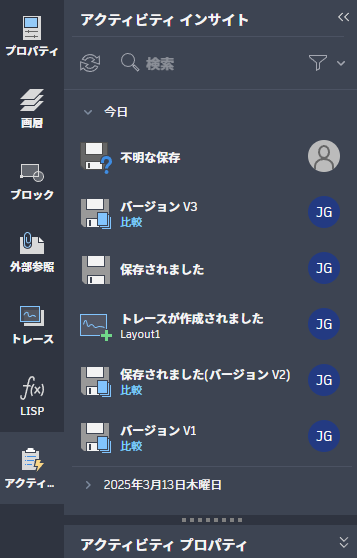

現在の図面を別のバージョンと比較するには
- [アクティビティ インサイト]パレットで、比較図面として使用するバージョンの[比較]をクリックします。

- 図面比較では、現在の図面の最後に保存されたバージョンが使用されます。COMPARE[図面比較]コマンドを開始した後、未保存の変更がある場合は、変更を保存するか破棄するかを選択します。
- 図面比較モードでは編集ツールを使用できません。VIEW[ビュー管理]、MEASURE[メジャー]、FIND[文字検索]コマンドを使用します。
