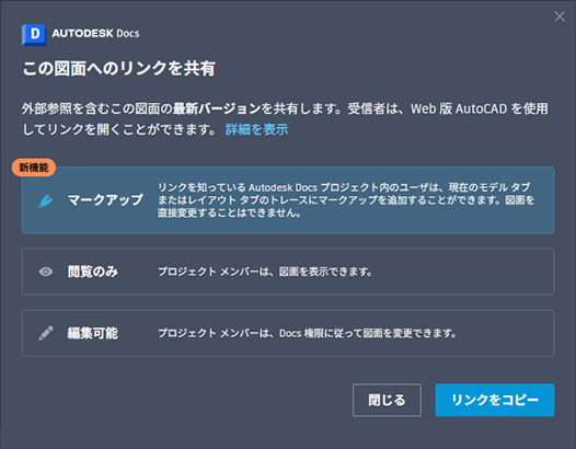

マークアップ用に図面を共有するには
- 図面を開いた状態で、作図領域の右上にある[共有]をクリックします。
- [共有]ダイアログで[マークアップ]を選択します。
- [リンクをコピー]をクリックします。この操作で、現在の[モデル]タブまたはレイアウト タブの新しいトレースが作成され、図面が保存されます。
- Autodesk Docs プロジェクトへのアクセス権を持つ共有メンバーと URL を共有します。
