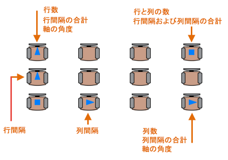

自動調整配列複写は、グリップを使用するか、グリップ上にカーソルを合わせたときに表示されるグリップ メニュー オプションを使用するか、コンテキスト タブまたはコマンド プロンプトから ARRAYEDIT[配列複写編集]コマンドを使用して直接編集することができます。たとえば、次に示すのは椅子の矩形状配列複写の主要コントロールです。パス配列複写と円形状配列複写にも同様のコントロールがあります。
