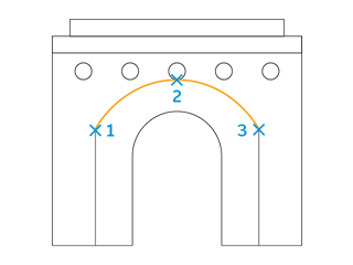

始点、2 点目、終点の 3 点を指定して円弧を描きます。
次の例では、円弧の始点が線分の終点にスナップしています。図で、円弧の第 2 の点は、中央の円にスナップしています。
alt
