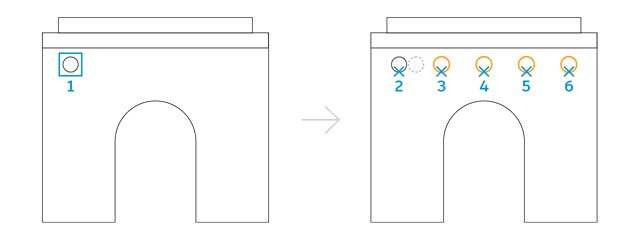

指定した方向に、指定した距離だけオブジェクトを複写します。
alt
オブジェクトを複写するには
  1. [コピー]をクリックします。alt
  2. オブジェクトを選択します。
  3. クリックして基点を指定します。複写したオブジェクトのプレビューが表示されます。
  4. 次の点を指定します。複数の複写を作成するには、点の指定を続けます。
  5. コマンドを終了するには、[Enter]を押します。
