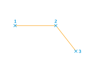

線分を作成するには
  1. [線分]をクリックします。alt
  2. 作図領域をクリックして、線分セグメントの始点を指定します。
  3. 線分の終点を指定します。 作図領域をクリックして終点を指定するか、ダイナミック入力を使用してキーボードから距離を入力することができます。
  4. 追加の線分セグメントの指定を続けます。 直前の線分セグメントを取り消すには、[Ctrl]または[⌘]+[Z]を使用します。
  5. [Enter]を押して、コマンドを終了します。
