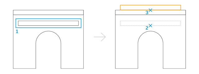

MOVE[移動] (コマンド)
作図領域で 2 つの点(基点と目的点)を指定してオブジェクトを移動します。
alt
オブジェクトを移動するには
  1. [移動]をクリックします。alt
  2. 移動するオブジェクトを選択します。
  3. [Enter]を押します。
  4. 移動の基点を指定します。
  5. 目的点を指定します。
選択したオブジェクトは、基点と目的点の間の距離と方向によって決まる新しい位置に移動します。
