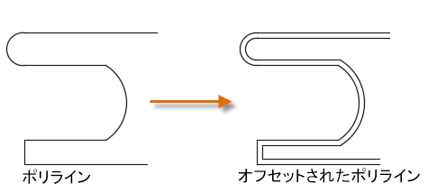

指定した距離で、選択したオブジェクトと平行または同心形状のジオメトリ オブジェクトを作成します。
たとえば、円や円弧をオフセットすると、どちら側にオフセットするかによって、大きな円や円弧または小さな円や円弧が作成されます。ポリラインをオフセットすると、元のポリラインと平行なポリラインが作成されます。
ポリライン
