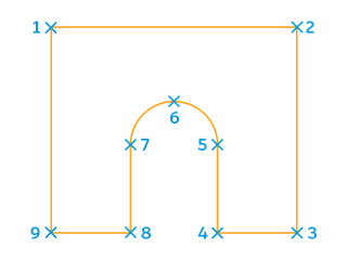

PLINE[ポリライン]コマンドは、LINE[線分]コマンドとは異なり、ポリラインのセグメントが接続されています。LINE[線分]コマンドを使用した場合、各セグメントは独自のオブジェクトになります。PLINE[ポリライン]コマンドを使用した場合、すべての線分セグメントが 1 つのオブジェクトになります。
ポリラインを作成するには
  1. [ポリライン]をクリックします。
  2. ポリラインの最初の点を指定します。
  3. 最初のセグメントの終点を指定します。
  4. 必要に応じてセグメントの指定を続けます。 ポリラインは、線分または円弧で構成できます。コマンド ラインで目的のオプションを選択することにより、線分と円弧を切り替えることができます。
  5. [Enter]を押してコマンドを終了するか、[形状を閉じる]を選択してポリラインを開始点で閉じます。
