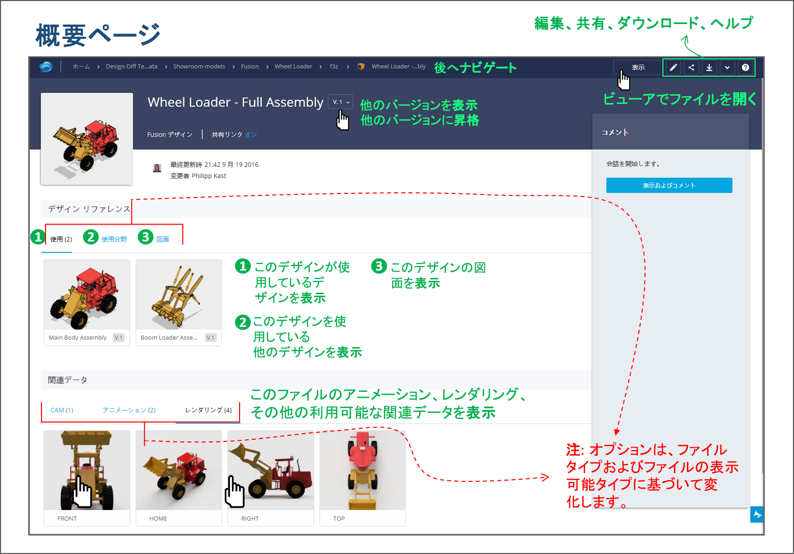

デザインの詳細を表示
ファイルの詳細を表示するには、A360 ビューア内で[概要を表示]をクリックしてください。下図に[概要]ページのレイアウトを示します。緑色の文字は、ページ上で実行できるアクションを示しています。
[概要]ページには、ファイルに関するいくつかの種類の情報が表示されます。表示される情報の種類を次に示しますが、これがすべてではありません。
[デザイン リファレンス]と[関連データ]の情報は、ファイル形式によって変わります。通常、この情報は 2D と 3D のデザイン ファイル形式と関連があります。ファイルまたはファイル形式(例: Office ファイル)で関連データが使用できない場合、[概要]ページに[関連データ]セクションは表示されません。同様に、[デザイン リファレンス]セクションは、関連のあるファイル形式のときにのみ表示されます。
