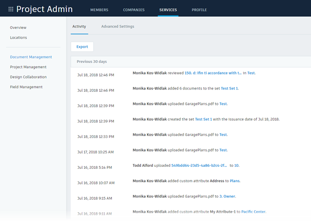

プロジェクトのアクティビティを表示するには
アクティビティ ログには、Document Management モジュールに関するプロジェクト アクティビティの情報が時系列に記録されます。各アクティビティは、日付、時刻、ユーザ、実行されたアクションごとに記録されます。
  1. モジュール セレクタ [Project Admin]をクリックします。
  2. [サービス]タブをクリックします。
  3. 左側の Document Management をクリックします。
  4. [アクティビティ]タブをクリックします。
    Document Management 内のプロジェクトへの変更内容または追加内容のリストが表示されます。
アクティビティ ログを書き出すには
アクティビティ ログを CSV ファイル形式で書き出すことができます。CSV ファイルは、後で Excel で開いて分析することができます。たとえば、ピボットテーブル分析を使用して、アクティビティ データをすばやく要約することができます。
  1. 上記の手順 1 〜 4 を実行してアクティビティ ログを表示します。
  2. [書き出す]をクリックします。
  3. [CSV に書き出す]ダイアログで、アクティビティを書き出す日付範囲を指定します。
  4. 必要に応じて、[ファイルを電子メールで送信]を選択して、CSV ファイルを電子メールの添付ファイルとして受信します。
  5. [保存]をクリックします。
