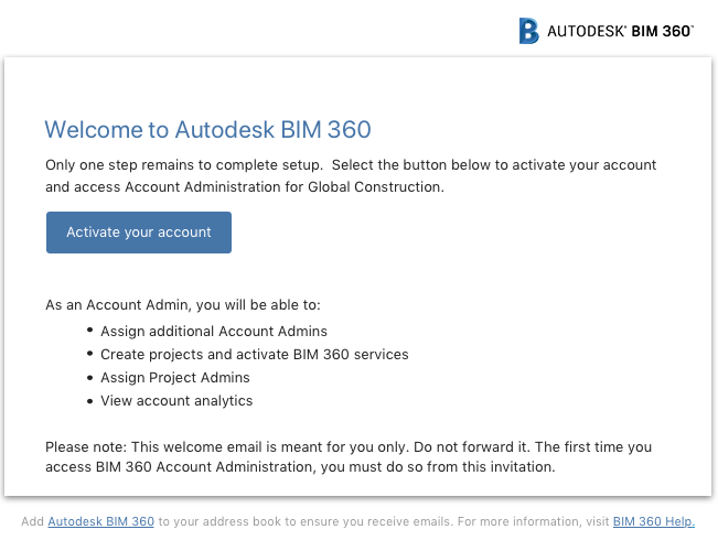

最初のアカウント管理者の場合、アカウントをアクティブにするためのリンクが記載された招待メールがオートデスクから送信されます。このアクティブ化メールは、お客様と製品の最初の接点です。
アカウントをアクティブ化するには:
  1. Autodesk BIM 360 への招待メールを開きます。
    重要: 招待メールは、宛先のユーザ専用の招待状です。招待状を他のユーザに転送しないでください。電子メールが届かない場合は、BIM 360 サポートに連絡して再送信するよう依頼してください。
  2. [アカウントをアクティブ化]をクリックします。
