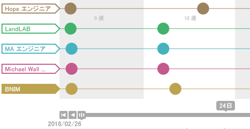

画面上部のパッケージ タイムラインは、共同作業チームがプロジェクトのライフサイクルを通じて共有および使用しているパッケージを追跡します。つまり、パッケージ タイムラインは、プロジェクト全体にわたる作業成果の交換の公式記録です。パッケージ交換イベントを見えるように表示するだけでなく、洗練されたインタフェースで設計者がパッケージを表示、作成、修正、使用できるようにします。

チームのパッケージは一番下の行に表示されます。共有行は、他のすべてのチームのパッケージの集合です。
パッケージは、パッケージのステータスを示すさまざまな記号とともにタイムライン上に表示されます。

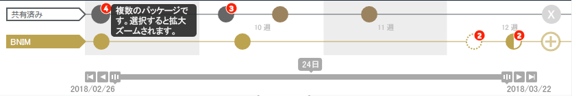

ノード タイプ | 説明 |
他のチームの行にある空のノードは、パッケージがプロジェクトと共有されているが、まだそれを使用していないことを意味します。 |
他のチームの行の塗り潰されたノードは、それを使用したことを意味します。 |
自分のチームの行の塗り潰されたノードは、パッケージを共有したことを意味します。 |
自分のチームの行の点線のノードは、新しいパッケージを開始したがまだ共有していないことを意味します。 |
番号付きのバッジは、パッケージのクラスタがあることを意味します。二色は、使用されているものもあれば、使用されていないものもあるということを意味します。クラスタを展開するには、クリックするかズームします。 |
番号付きの空のバッジは、0 個のパッケージが使用されたことを意味します。展開するには、クリックするかズームします。 |
番号付きの塗り潰されたバッジは、すべてのパッケージが使用されたことを意味します。展開するには、クリックするかズームします。 |
プラスのノードを使用して、チームの作業を共有する新しいパッケージを作成することができます。 |
