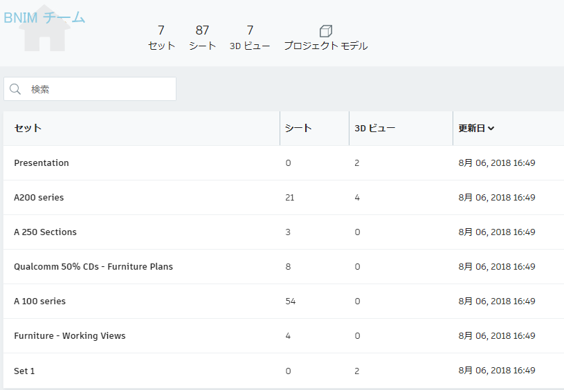

チーム スペースは、Design Collaboration モジュールのホーム ポータルです。モデルの現在の状態を最先端の表示で体験することができます。初めてモジュールに入ると、チームが BIM 360 にパブリッシュした最新のセット、シート、ビュー、モデルのリストが表示されます。
BNIM のデータセット サービス。

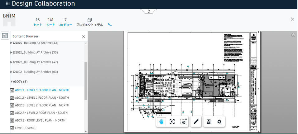

セット、シート、または 3D ビューにアクセスすると、画面の左側にあるツールバーにセット ブラウザが表示されます。セット ブラウザを使用すると、他のセットにすばやくアクセスすることができます。セット ブラウザをクリックすると、ツールバーが最小化され、セットが画面全体に表示されます。
BNIM のデータセット サービス。

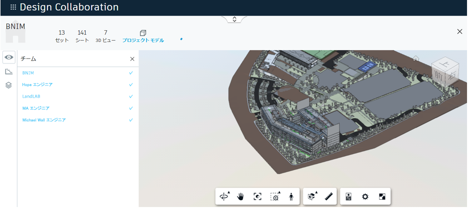

プロジェクト モデルをクリックすると、他のチームのすべてのモデルが 1 つの集約モデルに結合され、閲覧、比較、分析することができます。この集約された表示は、チーム環境で使用される最新のモデルです。したがって、使用されたすべてのモデルと、進行中(WIP)モデルが互いに重なって表示されます。
BNIM のデータセット サービス。
画面の左側にあるツールバーのフィルタを使用して、以下を選択表示することができます。
